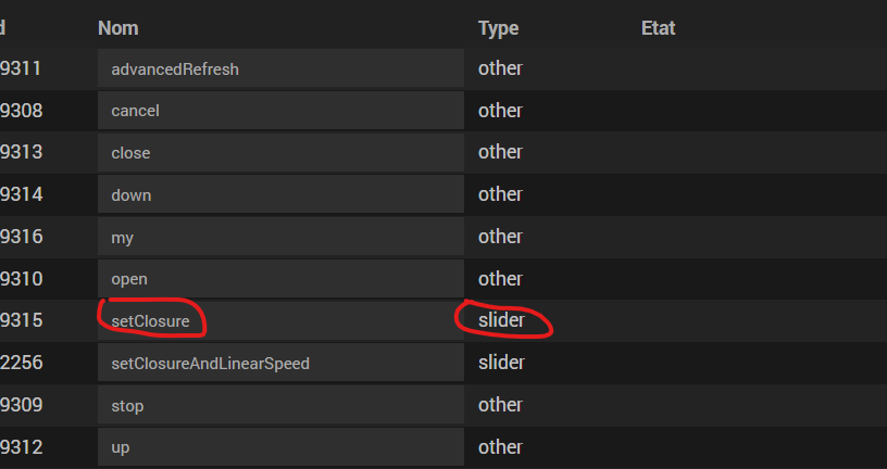

Quid de ma question « comment faire pour ouvrir un volet à X% » ?
Cool
J’ai répondu a ta question … avec une commande de type curseur … par exemple sur un volet roulant velux le setClosure fera l’affaire

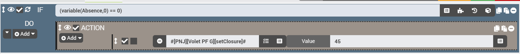

Comment fait-on pour appeler une telle commande par exemple depuis un scénario en lui passant le % désiré ?
C’est bon, j’ai trouvé :stuck_out_tongue_winking_eye:
C’est le pourcentage de fermeture et pas d’ouverture …je crois
