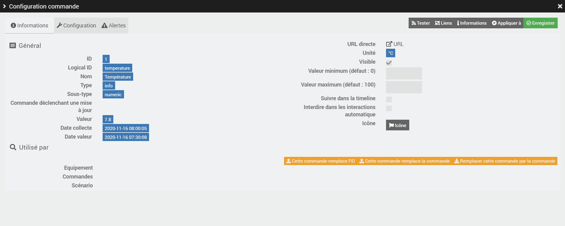

je ne pense pas être le seul à avoir eu ce problème, mais je n’ai pas trouvé de topic sur le forum. J’utilise Jeedom V4.
Je souhaiterai changer l’affichage des valeurs numériques sous la forme de texte simple sans avoir le demi-cercle. Pour cela l’utilisation d’un widget me semblait le plus adapté mais je ne trouve pas l’onglet affichage pour ces commandes là. J’ai également essayé de créer un widget et d’indiquer « appliquer à », mais sans succès non plus. Cela est entre autre le cas pour le plugin météo de base et le plugin Qivivo entre autre (mais il doit y en avoir d’autres).

Ces plugins on un template particulier et n’autorisent pas le changement de widget.
Pour çà que sur leurs commandes il n’y a pas d’onglet affichage.
Tu peut toujours crée un virtuel et y mettre les commandes avec tes widgets. Mais comme ce sont des affichages spécifiques tu ne retrouvera pas les mêmes widgets puisque ce n’en sont pas.
Merci kiboost, je vais regarder ça.

Ca fonctionne, merci :slight_smile:
