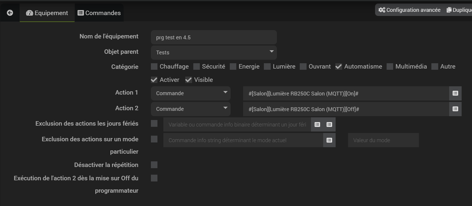

J’ai quand même essayé pour vérifier, je suis aussi sur Jeedom 4.5 en Debian 11.7
Et ça marche très bien après programmation, allumage de la lampe (On) à 21h43 et extinction (Off) 10mn après à 21h53

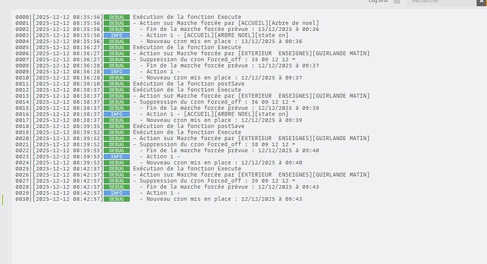

voici quelques captures d’écran.

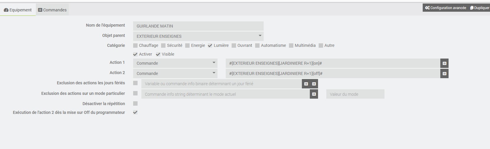

Le premier programmateur fonctionne « arbre de noel » par contre le second n’execute pas l’action 1.
Si dans ce second programmateur je remplace l’action 1 #[EXTERIEUR ENSEIGNES][JARDINIERE R+1][on]# par ceui du premier: #[ACCUEIL][ARBRE NOEL][state on]# alorsz cela fonctionne.

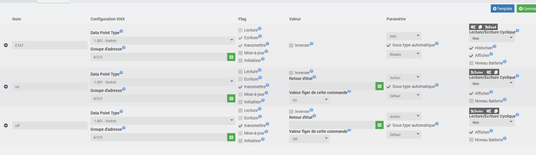

Sachant que la commande est:
Il y a un problème lié à l’espace en trop dans le nom de ton objet
Supprime l’espace supplémentaire, va chercher à nouveau la commande dans action1 et action2 et tu devrais être bon
