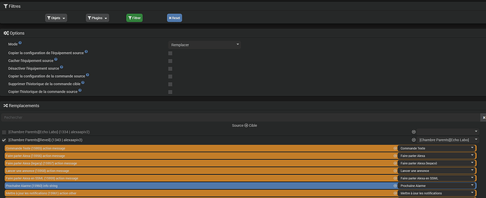

J’ai fait l’inversion physique et utilisé la commande « remplacer » de Jeedom. Tout semble être OK.

fais attention, quand tu le fait avec 2 équipement « actif » tu risque de te retrouver avec 2 équipement avec les même commandes
Même commande ? Comment est-ce possible ? il me semblait que la commande par défaut remplaçait « juste » dans les scénarios/virtuels/etc…
C’est peut être quand on essaie de transférer des commandes personnelles. Je n’en ai que très peu dans tout mon jeedom et je ne transfère rien de type historique ou autre : en fait j’utilise juste le « remplacer » et ne coche aucune case dedans.
je ne dit pas que c’est le cas, mais de bien vérifier, une fois cela m’est arriver de me tromper d’ID et d’avoir ce genre de soucis. J’ai du supprimer l’équipement pour le recréer.
