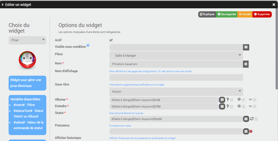

comment procéder afin sous jeedom connect afin d’avoir la commande de materiel style on /off de prise

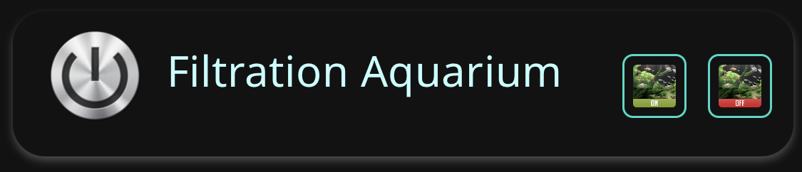

en effet j’ai réussi avec generique actions mais voila ce que cela me rend
comment avoir
Filtration Aquarium et puis simplement cliquer sur l’icone pour avoir on ou off
comme un peu sur le dashboard:

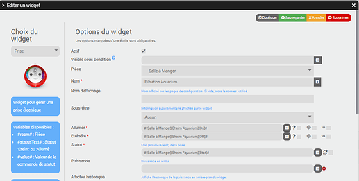

j’ai réussi en fouillant à intégrer des images perso
mais peut on n’avoir qu’a cliquer sur l’image pour activer le mode on sans avoir de slider sur la droite?
Pas en affichage carte
Tu peux forcer l affichage en format vignette et ca fera ce que tu souhaites

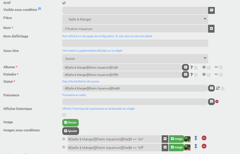

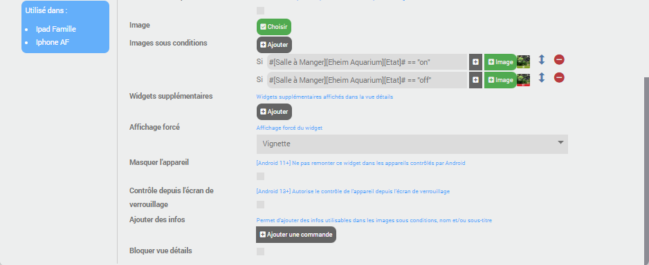

alors je suis passer en mode vignette
mais cela aura supprimer mes images de conditions, c’est l’image de prise qui s’affiche par défaut alors que dans mon cas je voudrais mes images de conditions
Capture d’écran . 2023-06-07 à 15.39.34
peut etre simplement parce que ton état est à « éteint »
et que toi tu testes sur « on » ou sur « off » …?
je le passe à on a appuyant dessus et ca reste la meme image
Capture d’écran . 2023-06-07 à 16.09.55
Non. En fait ce qu’il veut dire c’est que tu dois modifier tes images sous condition.

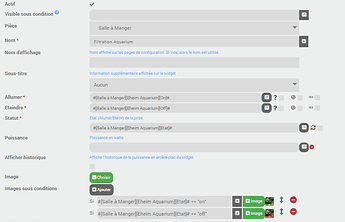

Il faut remplacer on par Allumé.
ok merci je vais tester cela
Vous aviez raison sur le fait de devoir changer le nom sous condition mais j’ai du mettre 0 et 1
#[Salle à Manger][Eheim Aquarium][Etat]# == 1
cela fonctionne bien maintenant merci

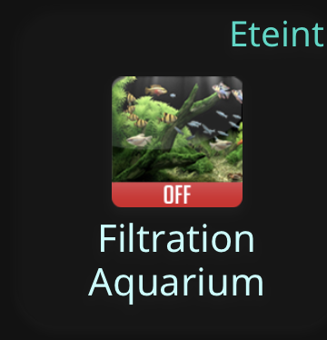

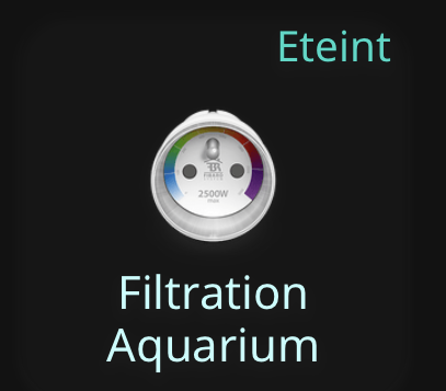

et peut on a tout hasard enlever le mot eteint sachant que l’image ici permet de voir le statut
Capture d’écran . 2023-06-07 à 16.27.13
Clic long sur le widget, puis vas t amuser dans le menu « personnaliser », tu y trouveras ton bonheur !
super merci je vais pouvoir bidouiller désormais

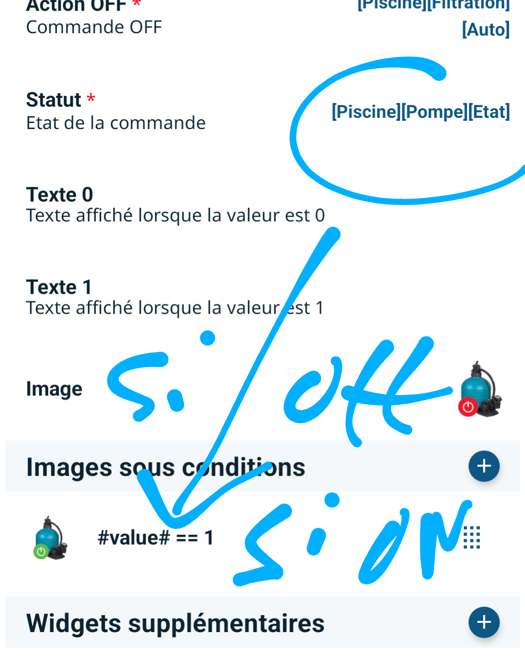

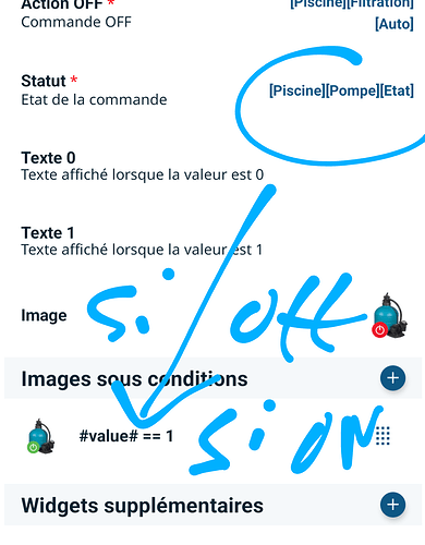

A noter que tu n’as pas besoin de mettre 2 conditions sur un widget binaire…
Image par défaut → image off souhaitée.
Image sous condition #value# == 1 → image on souhaitée
Autre remarque, si tu fais un test sur la commande état
#value# est suffisant, inutile de remettre toute la commande.
Em plus lorsque tu dupliques ton widget parce qu’il est bien configuré, ça continuera de marcher avec n’importe quelle autre commande état, pas besoin de retriffouiller
