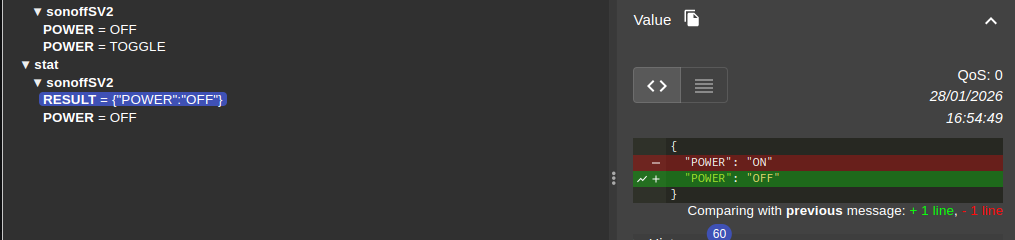

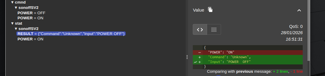

Sur 2 Sonoff SV parmi 4 (S20 et TH qui fonctionnent correctement), la commande POWER OFF (cmnd/sonoffSV2/POWER OFF) généré par le plugin jMQTT n’est pas reconnue (trace sur MQTT explorer dans le broker Mosquito installé en local).
Néanmoins, les autres commandes POWER ON (cmnd/sonoffSV2/POWER ON) et POWER TOGGLE (cmnd/sonoffSV2/POWER TOGGLE) passe normalement sur les 2 Sonoff SV.
L’information d’état remonte bien (stat/sonoffSV2/POWER).

Moi je vois 2 espaces entre POWER et OFF.
Peut-être la source de ton pb ?

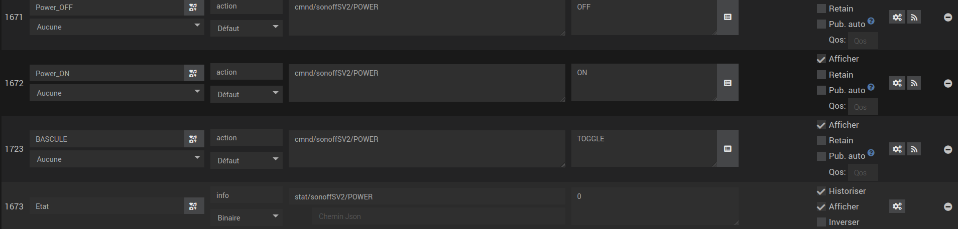

Bien vu: un espace traînait juste après le POWER de ma commande cmnd/sonoffSV2/POWER <<=.
La simple modification du libellé n’a pas suffi. J’ai recréé les commandes action.
