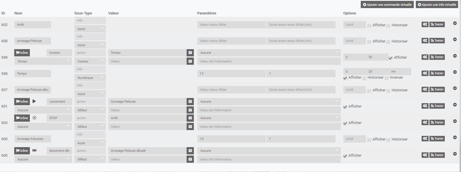

Je travaille depuis quelque temps sut mon arrosage automatique avec des relais ESP4CH, j’ai désormais un système qui marche je peux le commander et j’ai créé la tuile suivante pour lancer selon un temps que je peux changer :
Question 1 : Autant la tempo revient à une valeur médiane que j’ai défini à 13 par contre le curseur (créé via widget) conserve toujours la dernière valeur alors que je souhaiterai qu’il revienne au milieu pour pouvoir ensuite baisser ou augmenter.
Question 2 :J’ai créé un bouton pour lancer mon scénario mais plus tard par exemple ce soir à 22h, donc je recherche la façon de faire cela en ayant la possibilité de définir l’horaire.
Ensuite j’enverrai l’info à mon scénario soit c’est un lancement immédiat soit un décalé et dans ce cas il démarrera à 22h par exemple
Pour lancer ton scénario à une heure donnée, tu peux créer un virtuel qui contiendra l’heure de lancement, que tu mets en déclencheur sur changement de valeur.

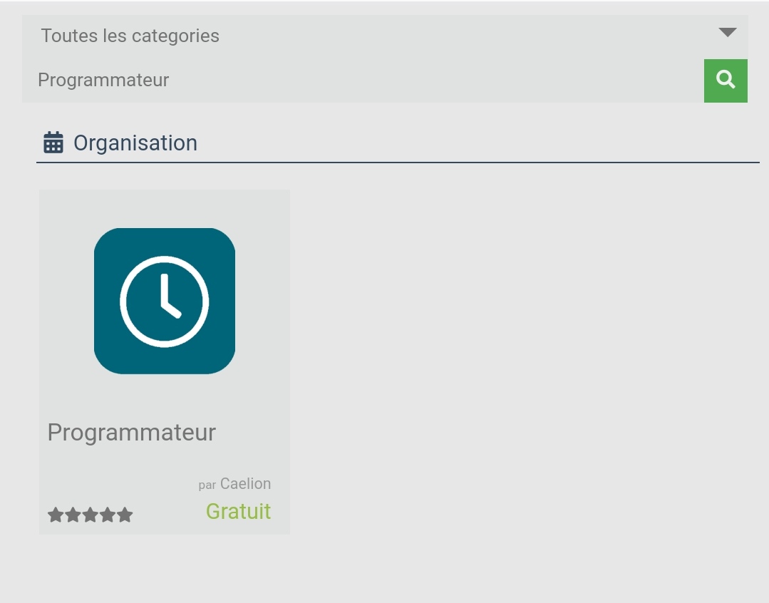

Il y a aussi un plugin que j utilise pour mon , arrosage, programmeur il fait bien le job, il lance une commande ou scénario pour le début a l heure que tu veux /jour et pendant le temps que tu veux puis une seconde commande ou scénario pour la fin

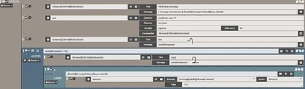

J’ai continué à avancer avec les conseils, la liste d’horaire fonctionne bien, j’ai aussi découvert la fonction ask avec la création d’une variable
Par contre la fonction SI ne fonctionne pas
J’ai placé 2 notifications pour vérifier
La commande notification 1 me renvoi bien La valeur OUI
La commande 2 ne fonctionne pas, par contre j’ai bien regardé, la syntaxe du SI me semble OK
variable(reponse) == ‹ OUI ›
Dans ton test il faut que tu utilises « … » (pas le symbol apostrophe)
(dans ton SINON (si la réponse est NON), n’oublie pas que tu peux mettre un « remove_inat »
Pour pouvoir annuler une programmation d’arrosage, lancé dans le « A »…)
Merci pour ces idées, je viens de résoudre mon problème, un basique, il fallait écrire oui en minuscule et pas en majuscule maintenant ça marche.
Ce qui est étranger c’est que dans la fonction ask les choix sont en majuscules, une subtilité !!!
Merci pour votre aide j’ai appris à me servir de la fonction ask et le plugin arrosage m’a donné des idées de conception.

Oui, essayes le plugin, et tu verras que tu n auras plus besoin de scénario, tu crées un par module que tu souhaites suivant tes zones d arrosage, et il fait le reste par jour, par heure début et fin.
De mon côté c est on a telle heure pendant 15 minutes puis un off de mon shelly, et je commence une nouvelle zone pendant 20 ou le temps suivant mon besoin d arrosage.
