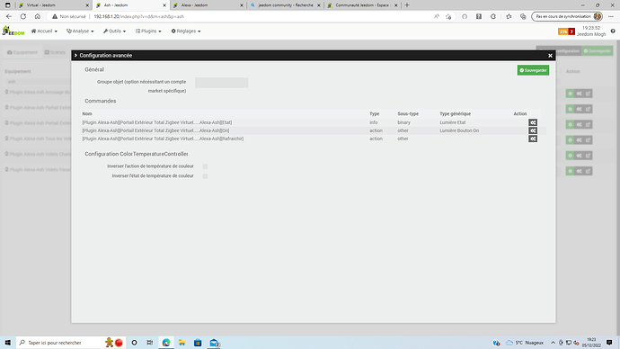

Pourriez-vous me conseiller sur le plugin-Ash concernant le paramétrage d’une commande d’ouverture de mon portail pour connaitre le type le plus adapté.
Pour le moment je n’ai trouvé que le type Lumière qui fonctionne mais dans Alexa mon portail est vu comme une lumière, ce qui n’est pas logique.
J’ai juste une commande On et l’Etat, c’est un relais temporisé (donc pas de Off).
Merci,
Moi j’ai mis « prise On » en type générique, le tout associé à une routine pour déclencher l’ouverture sur « alexa, ouvre le portail » plutôt que allume le portail.
Oui c’est vrai que sa fait moins bizarre.
