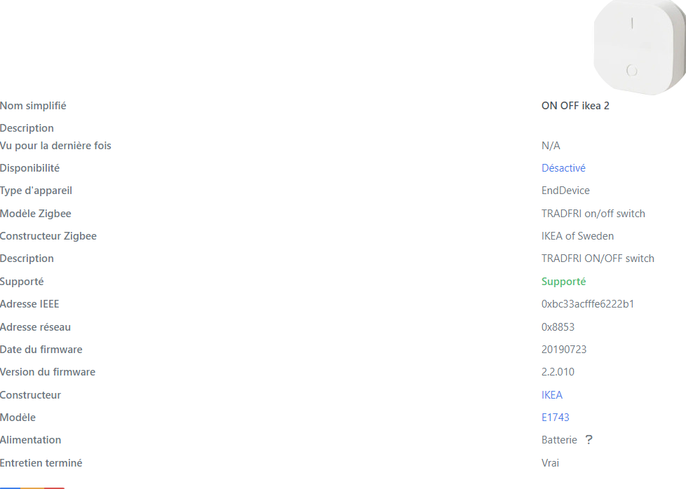

Je viens de réinclure un interrupteur IKEA (Plus de batterie)
Il sert à allumer une lampe de chevet via un scénario. (je vais le faire via un envoi d’ordre pour que ce soit plus réactif).

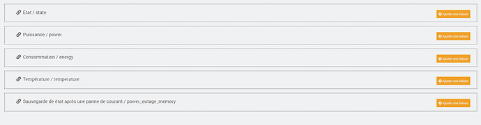

Sauf que la il m’allume bien la lampe mais aussi une prise connectée.
Je ne vois pas la liaison entre les 2…
Est ce que vous voyez où est ce que je pourrais trouver le lien?
J’ai supprimé les 2 éléments mais cela ne change rien
Merci d’avance
Les binding ne sont pas connus du contrôleur. On les voit dans zigbee2mqtt car l’info vient de la demande faite depuis l’interface.
Tout cela pour dire que si un binding devait se faire par un autre moyen, on ne le verrai pas sous zigbee2mqtt.
Je n’ai pas testé mais tu peux faire:
  • une nouvelle inclusion de l’interrupteur pour le remettre à zéro.
  • faire un binding depuis zigbee2mqtt puis l’enlever.

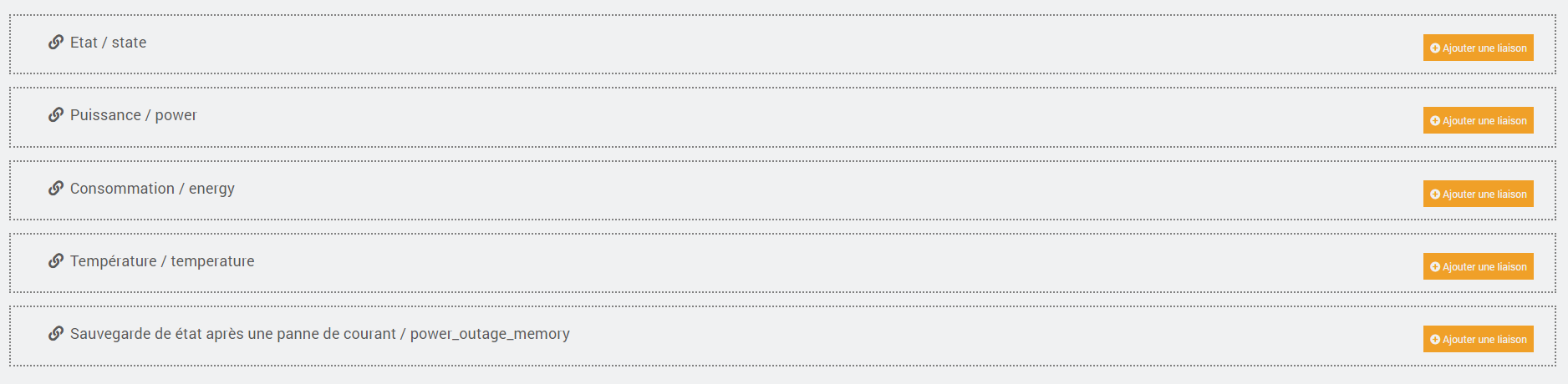

J’ai déjà refait une inclusion.
Concernant le binding, je ne vois pas ce que c’est :face_with_peeking_eye:
C’est l’associer à un groupe?
C’est un lien direct entre le dispositif commandant et le commandé.
Ok j’ai pensé à cela…
J’ai voulu la recrée (Si elle était déjà active, je n’en avais pas de trace) et l’inter ne veut pas s’y ajouter…
