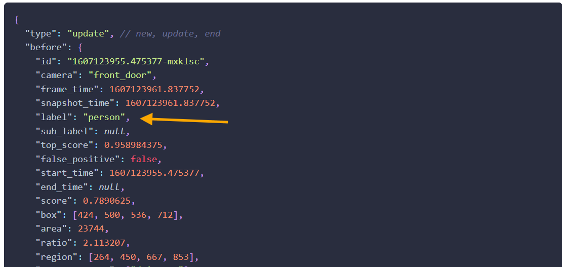

Au départ je pensais à un étiquetage interne au plugin, comme frigate utilise la notion d’objet, modèle, je n’'ai pas fait de lien, c’est parfait là :wink:
notion d’objet mais pas partout, le json disponible comprend bien le label :
Ta remarque m’auras permis de détaillé un peu mieux la doc :grin:
