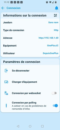

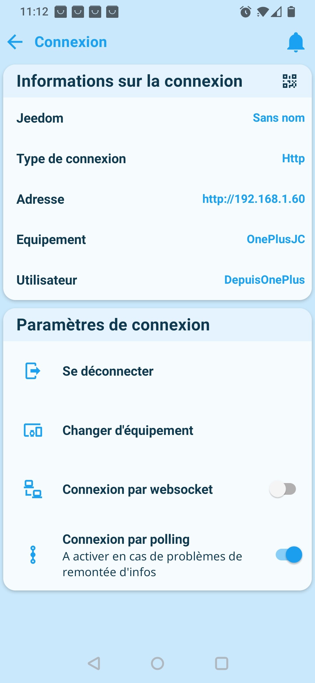

Il ne me semble pas avoir changé les paramètres sur mon téléphone non plus :
Mes infos de config :
Jeedom Core : 4.5 (master)
DNS Jeedom : oui
Statut Démon : Stoppé (NA)
Version JC : 1.17.3 stable
Version OS : debian 11.11
Version PHP : 7.4.33
Bin : ok / vNotif_2
Dépendances : ok
Equipements :
  OnePlusJC : v1.20.0 (1782) stable sur android [os : 30] (polling) - PR
  Archos Hello10 : v1.19.0 (1780) stable sur android [os : 27] (polling) - PR
