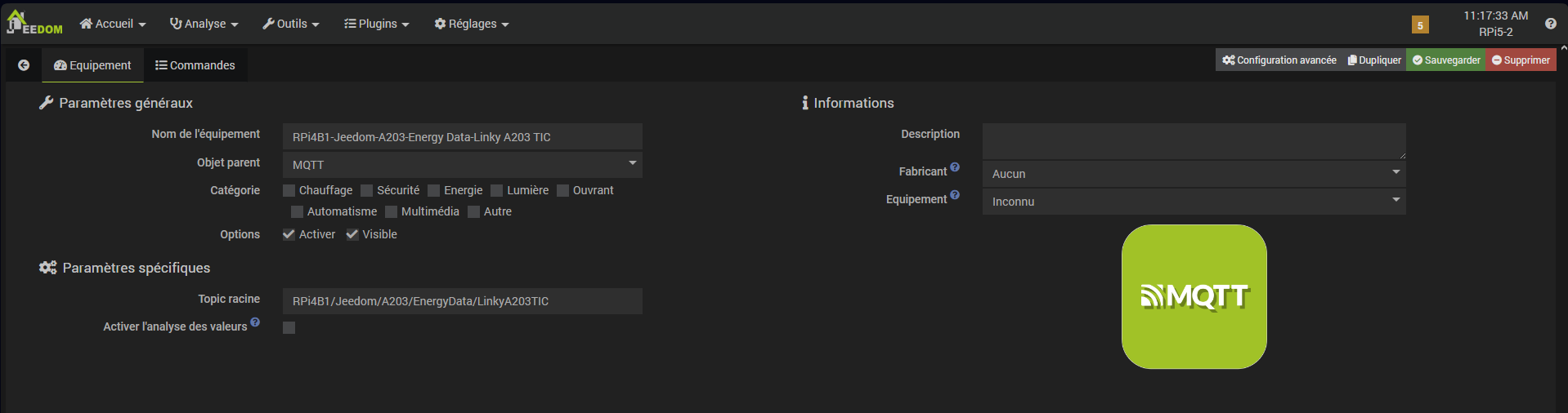

Voici les détails:

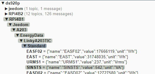

Screenshot MQTT Explorer :
image_2024-08-08_112159267

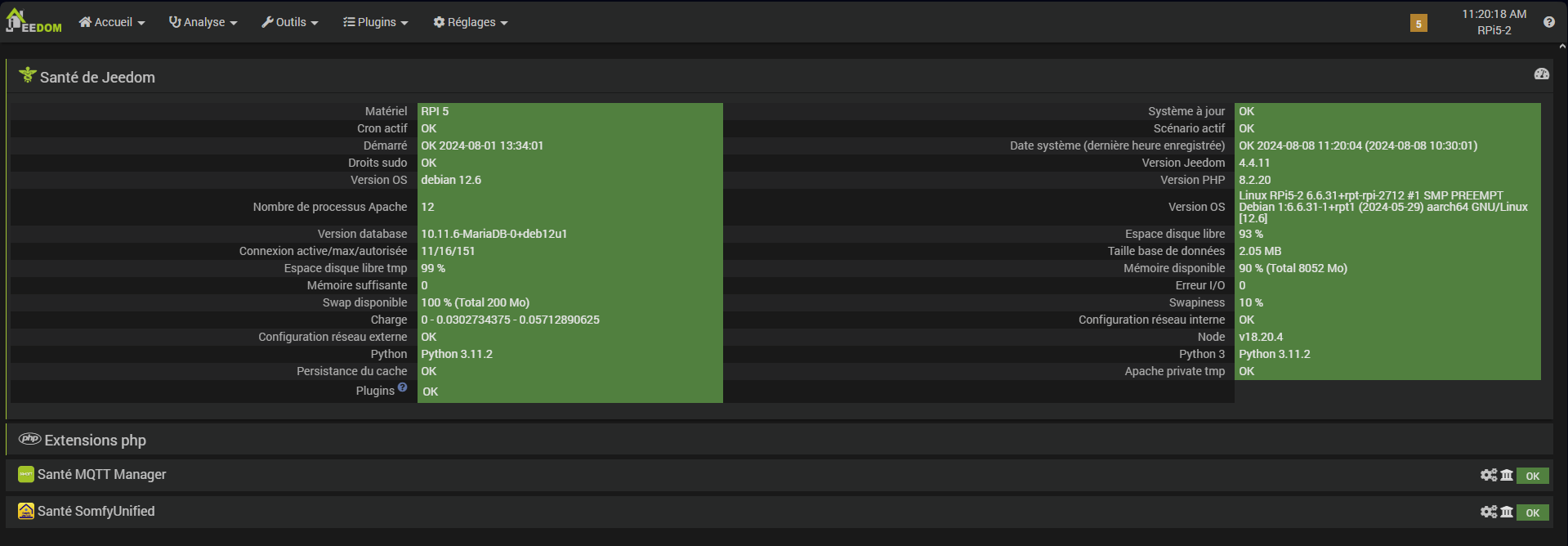

Ma page santé

sur de ton topic ?
AS-tu essayé de mettre un topic racine un peu plus court (2 items)
ON a l’impression que tu as des espace entre RPi4B1 et Jeedom
Moi de 24h pour une relance c’est limite quand meme…

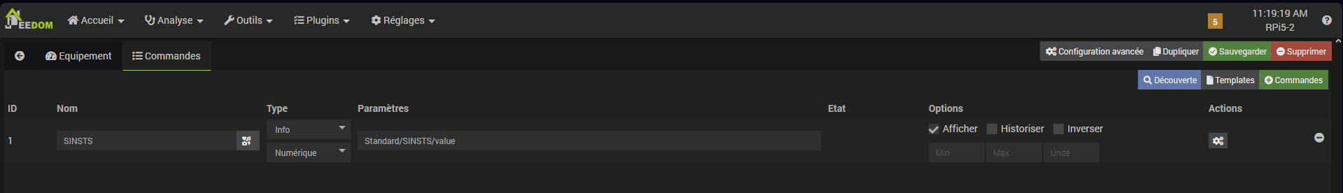

Toujours est il pour te répondre sur le première onglet de la configuration de l’équipement tu peux avoir au max que 2 niveau (niveau1/niveau2) si tu en mets plus ca ne marche pas, tous les autres niveau vont dans la commande.

La solution de @Loic permet effectivement de faire fonctionner la commande.
