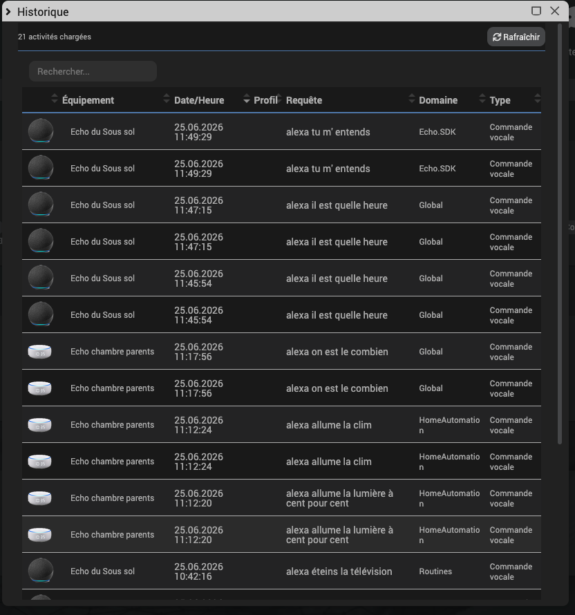

Commande info `Dernier dialogue` ne fonctionne plus
Je constate que depuis le 8 juin, la commande info Dernier dialogue ne fonctionne plus.
Voici les infos Dernier dialogue de mes équipements :
alexa arrête le 2026-06-08 09:30
arrête le 2026-06-08 09:41
alexa mets la quatorze le 1780902118162
Je mets 14, CNews HD sur freebox. le 1780902118162
alexa allume la télévision le 2026-06-08 09:49
J’ai refait un scan, relancer le démon mais, sans succès.
Il y a cependant une bonne nouvelle : L’historique du plugin affiche toutes les dernières commandes.
