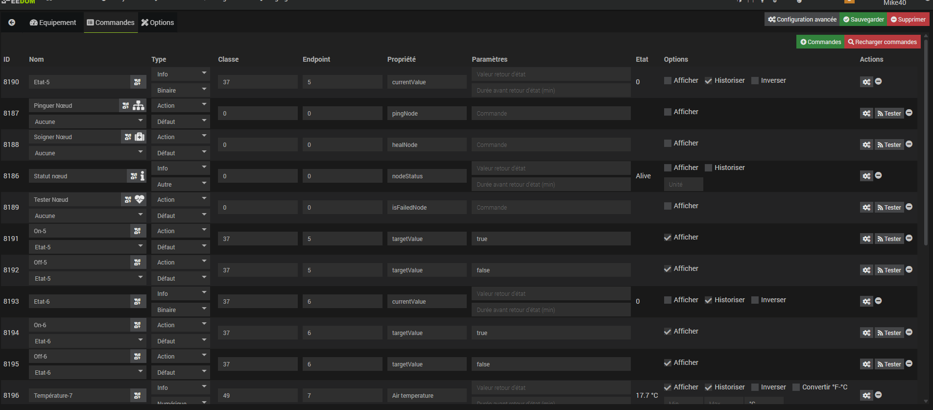

Bonjour, suite au passage sur debian 12, j’était contraint à installer Zwavejs, comme le plugin open Z-wave ne fonctionnait plus. Tous mes modules sont bien reconnu sauf pour mes 2 implants FGBS222 ou je n’ai pas toutes les commandes (input 1 input 2 etc…) mais il m’a créer des commandes Etat 5 et Etat 6 et les commandes pour températures. Donc je voulais savoir comment je fais pour récupérer mes commandes pour pouvoir remplacer le module de open Zwave vers Zwavejs. (par contre dans zwavejs, je vois les commandes dans la configuration de

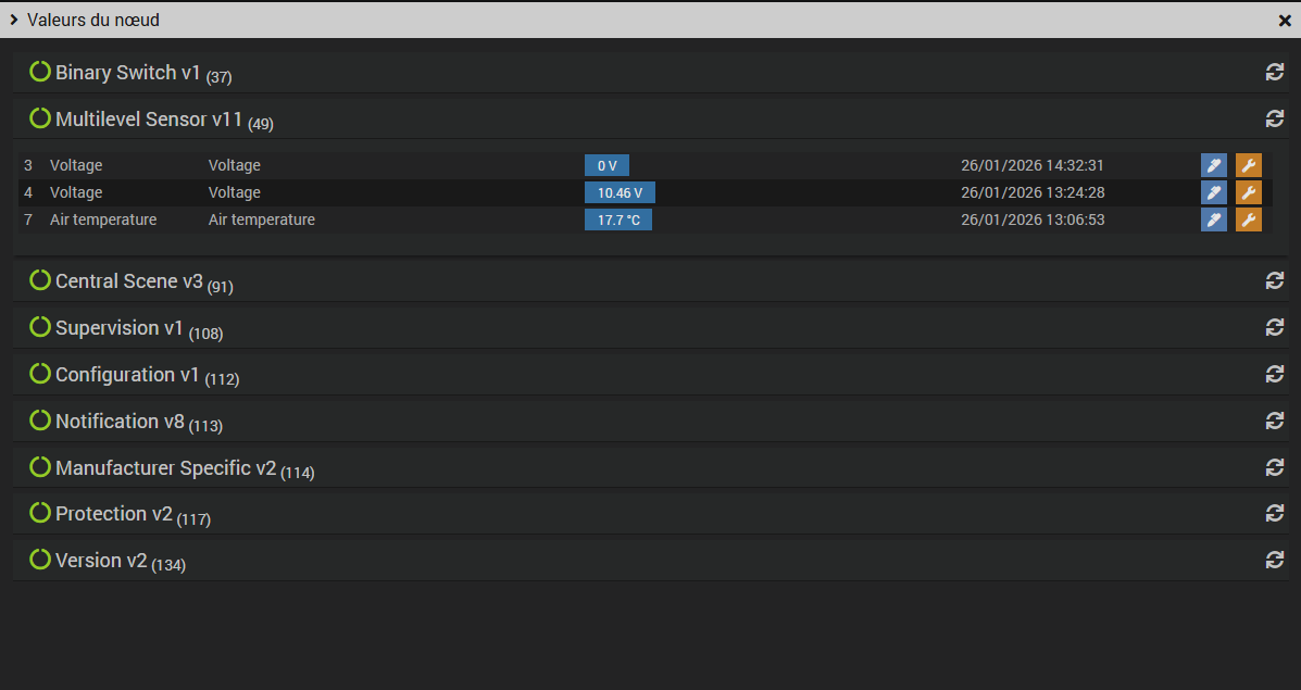

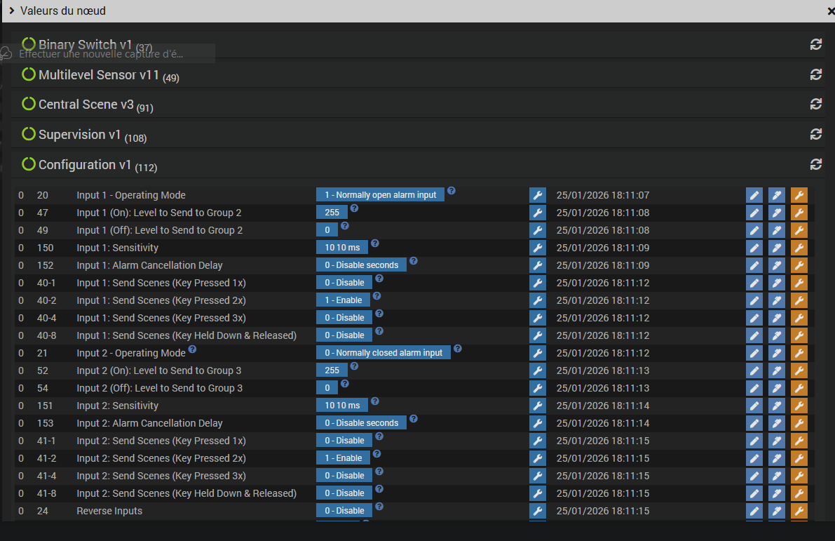

Est ce que tu peux faire un screen de la partie Multilevel Sensor v11 ?
Salut Aurel, ci-joint si j’ai bien compris la capture d’écran.
Merci. Bon je pensais que c’était la dedans mais apparemment non.
Tu peux montrer les commandes que tu avais sur openzwave ?
Ben pour moi c’est un problème, comme openzwave ne fonctionne pas, je l’ai désactivé car j’avais des conflits avec zwavejs. Mais de base il aurait été plus judicieux d’avoir les deux plugin car c’est très compliqué de retrouver à quoi corresponds chaque modules.

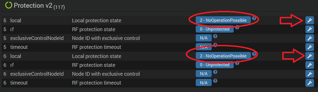

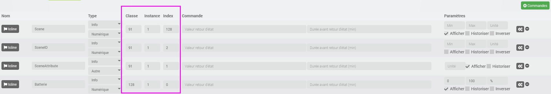

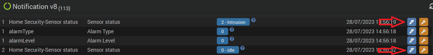

Pour y voir la partie classe / instance / index :

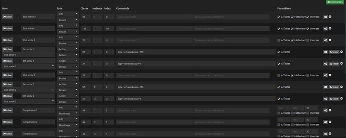

Ok merci, donc la j’ai réactivé openzwave, et supprimé la configuration du port.
Donc oui c’est mieux d’avoir les deux pour mieux si retrouver. ci joint les commandes que j’avais de base.

Edit : toutes les commandes sont bien présentes dans Valeur.

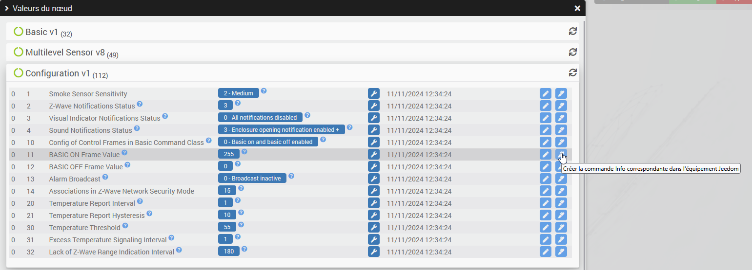

Bon ça n’a pas fonctionné, y a pas moyen de les récupérer manuellement comme je vois les commande dans les valeurs du noeud (configuration V1) ?
Tu dois avoir des exemples de commande sur la communauté, mais si elles n’apparaissent pas dans Valeurs ça ne fonctionnera pas.
Si tu les vois, t’a une icône à coté pour créer la commande correspondante dans l’équipement (info ou action selon le cas).
J’ai envoyé la partie Multilevel Sensor v11 ainsi que Configuration V1 plus haut. Merci encore pour ton attention.

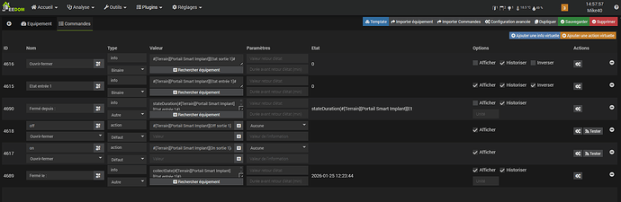

Je fais comment pour les récupérer car c’est soit créer une commande d’info soit une commande d’action. comment je différencie?
La je peux pas trop te dire j’ai pas ce module.
Tu peux pas essayer d’ouvrir / fermer les entrées, actualiser et voir si ça à bien changé la valeur ?
Dans ce cas la tu crée ta commande info
Désolé je suis attentif mais je n’avais plus en tête que tout était dans Configuration pour ce module.
Tu as donc toutes les commandes.

Y a pas de soucis. J’ai testé les 2 seules commandes que j’ai et elles sont fonctionnelles. Il me manque seulement un état retour, c’est à dire que j’ai ajouté un aimant et ça me donne l’état d’ouverture du portail. C’est cette partie là que je ne sais pas comment mis prendre.
