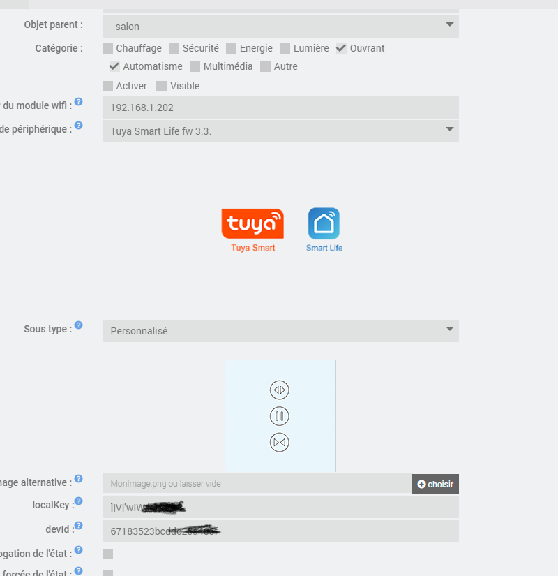

regarder plutôt les logs _tuya pour voir s’il est bien connecté déjà.
la réinstallation a bien été faite par inclusion Tuya côté plugin ?
il a bien trouvé l’adresse IP ?
voila une partie des logs tuya. c’est le périphérique salon 192.168.1.202.
il est bien en ip statique sur le routeur.
la localkey a des ponctiations. est ce lié?
j’ai ajouté le bouton dans smart life et ensuite j’ai cliqué sur inclusion tuya…
l’ip était 0.0.0.0

si l’IP est à 0.0.0.0 c’est que Jeedom ne voit pas ce périphérique en local quand il fait la recherche lors de l’inclusion, bien que je vois que en la mettant manuellement en .202, ça a l’air de dialoguer puisque le périphérique .202 répond au ping.
Supprimer le périphérique du plugin (pas de Tuya), effacer le log _inc, inclure et me donner le log _inc.
Mais bon, je ne vois pas où le souci et ce n’est pas côté plugin.

voila voila.j’ai l’impression que le localkey n’est pas trouvé pour le volet salon …
dans cette inclusion il trouve bien le périphérique en .202 et normalement il devrait mettre la bonne adresse IP, c’est bien le cas ?
Le souci vient de la local key qui est dans un format bizarre par rapport aux autres :
« local_key »: « ]|V|'wIW;k9Ge:c8 »

j’ai bien eu l’adresse ip effectivement.
pour le local_key, j’ai bien les caractères bizarres récupérés par le plugin dans la plateforme tuya.
j’ai tenté plusieurs fois de supprimer et recréer le bouton dans smartlife mais d’autres caractères bizarres apparaissent. idem avec une version 3.11 de l’apk.
je viens d’essayer avec tuyasmart et c’est pareil…
