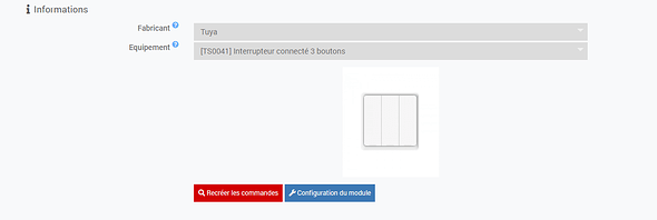

J’ai acheté un triple bouton MOES ESW-0ZAB-EU.
Celui-ci a bien été reconnu par Jedoom avec le plugin Zigbee.

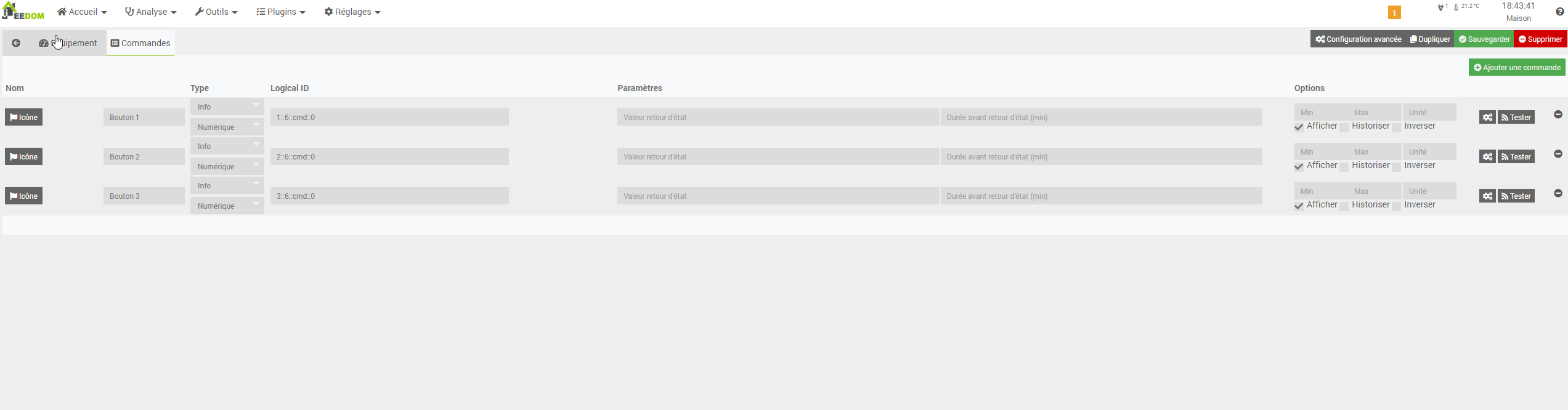

Par contre dans les commandes je n’ai que les commandes correspondant au simple clic :
Y a t-il moyen de de créer les commandes correspondant au double clic et appuis long ?
Bonsoir
je ne connais pas ce bouton il n’est pas certains que ce genre de commandes soit remonté par le zigbee lui même. C’est souvent un traitement post réception du simple click
tu peut toujours mettre un scenario en action pour compter le nombre de clics pendant une période
Bonne soirée
Alors je ne suis pas certain car sur un bouton sonoff SNZB-01, avec la même commande « 1::6::cmd::0 » l’information remontée est différente si l’appuis est simple, double ou prolongé (valeur 0,1 ou 2)
Sur le MOES ESW-0ZAB-EU la valeur est toujours la même « 253 »
