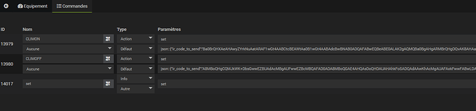

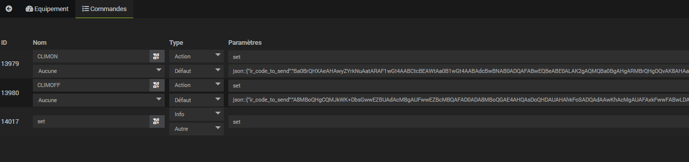

Dans le plugin MQTT Manager j’ai un équipement avec topic racine zigbee2mqtt/0xblablabla/# dans lequel j’ai créé une commande action avec pour topic set et pour message json::{« ir_code_to_send »:« blablabla »}
Cette commande ne fonctionne pas avec MQTT Manager alors que le même message envoyé avec le plugin jMQTT fonctionne parfaitement.

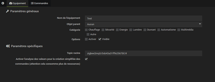

Sans capture d’écran de ce que tu as mis il va etre compliqué de t’aider
Voici :
Merci ! J’ai désactivé comme cela ne fonctionne pas mais pour mes tests c’était bien activé !

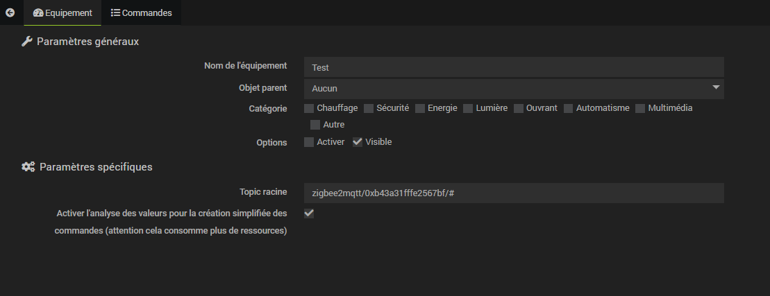

Topic racine c’est pas bon il faut pas mettre de /#
C’est parfait ! Merci Loic, effectivement c’est mon erreur, j’ai paramétré comme sur jMQTT.
Sous jmqtt tu dois avoir /#
Oui c’est pour cela que j’avais initiallement paramétré ainsi sur MQTT Manager.
