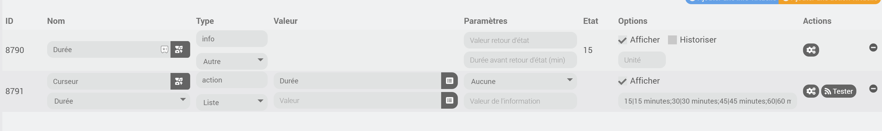

Sj personne ne propose mieux, passer par une commande liste dand un virtuel, alors.
Un des différents posts qui en parle:
Exemple de paramétrage d’une commande virtuelle « liste »
Merci à @Bonjour et @Tonio16 pour leurs réponses.
Je comprends donc que la commande action de type liste que je crée ne peut pas revêtir la forme d’une slider. C’est soit liste, soit slider mais il n’y a pas de slider irrégulier (il est sans doute possible de le créer. Bon, ce n’est pas très grave.

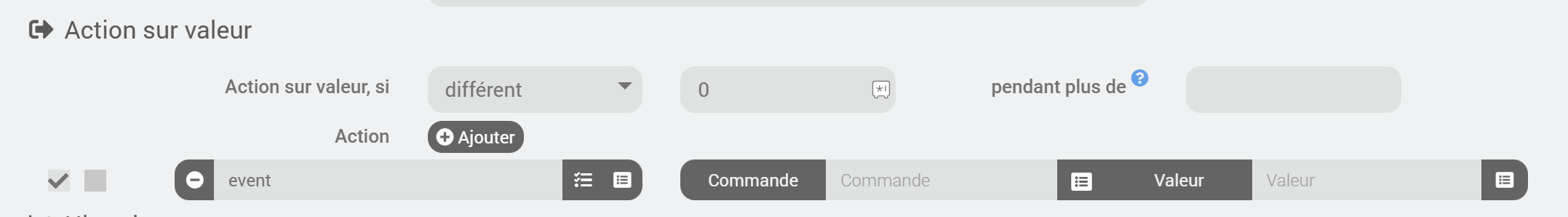

Avec par exemple une action sur valeur et une condition toujours vrai :
Ainsi l’action « event » sera exécutée à chaque changement de valeur de l’info virtuelle

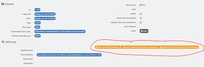

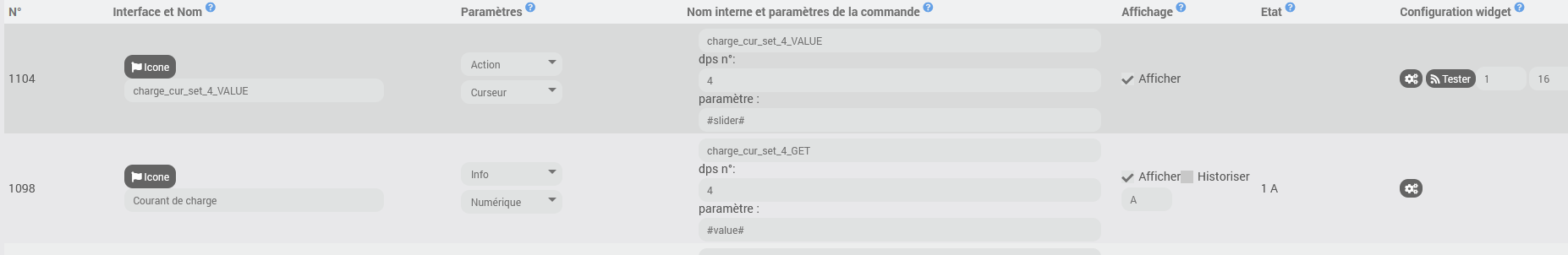

Merci @Bonjour et @Mips de vos réponses. Je ne suis pas certain de comprendre la suggestion de @Mips. Par ailleurs, l’équipement en question est un équipement smartlife déclaré via le plugin plugin-wifilightv2 et son interface semble bien particulière:
Je vais peut-être m’adresser au concepteur de ce plugin car je patauge sec…
