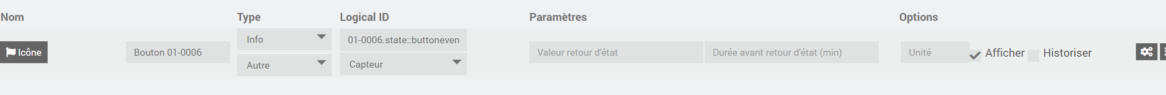

sur le bouton xiaomi rond je pouvez faire un simple click pour lancer un scénario et un double click pour lancer un autre scénario, sur combee 2 il ne reconnaît qu’une commande comment faite vous pour activer le double click ?
merci cet cari
Tu dois avoir un code renvoyé par le bouton qui arrive sur la commande info state::buttonevent je crois.
le code doit être à priori conforme à (à vérifier)
Value Action
0 x000 Initial Press
1 x001 Hold
2 x002 Release (after press)
3 x003 Release (after hold)
4 x004 Double press
il suffit de faire un scénario déclebnché sur l’évènement buttonevent de l’équipement puis de filtrer en fonction du code reçu afin de déclencher les actions idoines
sur la partie commande je n’ai que ca
c normal ?
Oui.
C’est sur un scénario ensuite que tu fais une condition.
Si Buton == 1004 ( double click)
Alors allumé lumière
Oui c’est bien ce dont je parlais.
Donc un scénario déclenché sur cet équipement et le scénario avec un SI 01-0006.state::buttonevent ==‹ 1001 › ou 1’002’ ou ‹ 1003 › selon ton cas ALORS action qui correspond à ce que tu veux faire selon le code retourné
ok je vais reprendre mon scénario et je te dis
