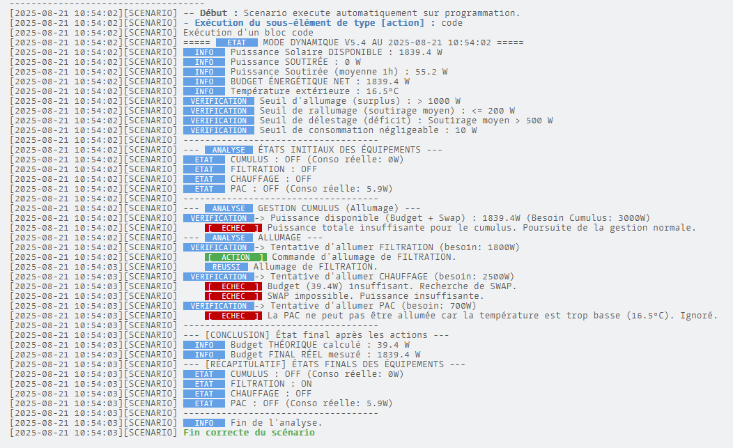

Bon, j’ai compris le principe des CSS et j’ai ajouté et modifier certain paramètre. Voici mon logs avec un peu plus de couleurs:
C’est vrai que le rouge n’est pas top, on dirait qu’il y a une erreur dans le code. Peut etre faudrait il utiliser l’orange. Je vais modifier cela…
Mais sinon, c’est déjà pas mal.
