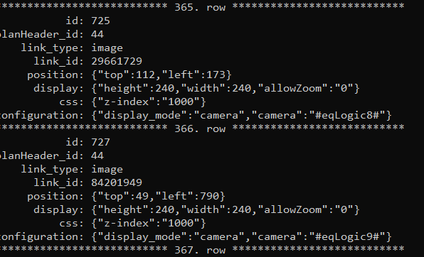

J’ai une ptite question au sujet des design. J’ai dans le meme design deux caméra. Et je cherche à basculer toutes les n secondes de l’une ver l’autre.
J’ai le code en JS pas de soucis la dessus. Par contre je ne sais pas ou trouver l’id (html) de chaque camera.
J’ai cherche dans le code source mais rien.

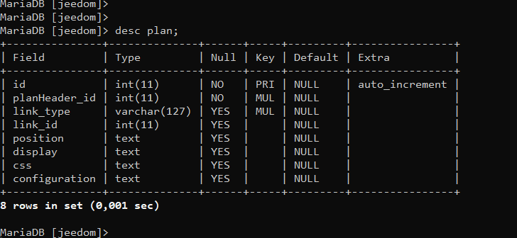

Dans la base de donnée, table plan, je vois les éléments mais l’id ne semble pas corresponde.
J’ai testé les id proposés dans les composants du design. En vain.
Est-ce que qq sait comment je peux relever le code complet d’un design ?
Sinon, si qq a le code d’une camera (code html). Je suis preneur:
<iframe src.......> </iframe> :wink:
Mes cam sont bien configuré, l’ajout via le menu basique dans un design (fonctionne) :wink:
Ou un exemple via un scenario.
Je vous remercie.

Oui mais il me faut l’id de ces equipements. Je ne les trouves pas.
C’est bien ce que j’ai commencer à faire (hide ↔ show) mais sans l’id de chacun c’est compliqué :slight_smile:
