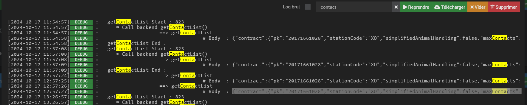

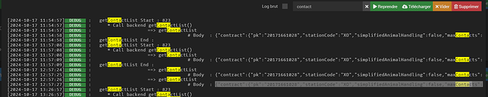

Dans la log, si elle est en mode debug, tu devrais avoir cette info … filtre sur contact
L’info qui va nous interesser est le contenu de body, si tu es allaise avec le json tu peux regarder ce qu’il y a dedans …sinon envoi le moi par mp
exemple chez moi
Il fait le match entre le contact (pk) et la valeur de l’idcode (celui que tu saisies sur le pavé numérique)

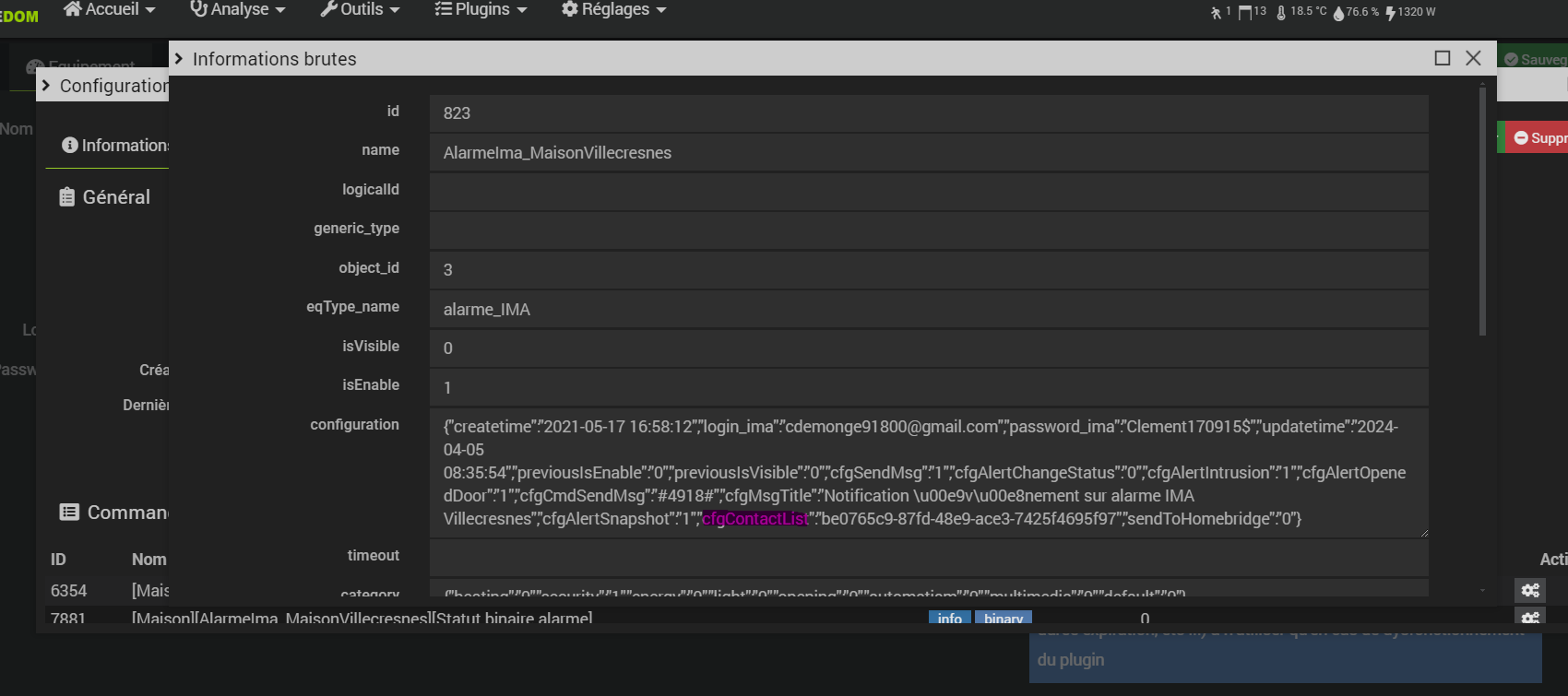

Le pk du contact est stocké dans les infos de l’équipement
Hésites pas si je suis pas clair

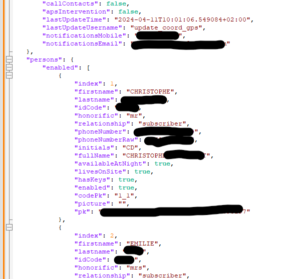

Ok, je viens de checker, c’est un foutoir :sweat_smile:

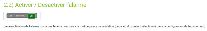

Je ne suis pas un pro. Dans la section id code, la valeur renseignée est le mot de passe de validation demandé par IMA lors d’une intrusion ou lors d’une modification/opération sensible avec eux (qui plus est en alphanumérique) mais ce n’est pas le code de dévérouillage de mon clavier…
Oui en effet c’est bien le code XO du contact …
Je sais pas si je peux récupérer le code de saisie du clavier …

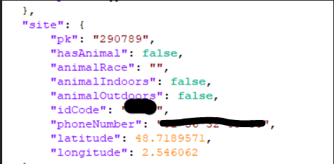

Est-ce que le code qui t’intéresserait serait pas le code du site qui lui n’est pas dépendant d’un contact ??
Dans le flux de retour on le trouve sous : site → idCode

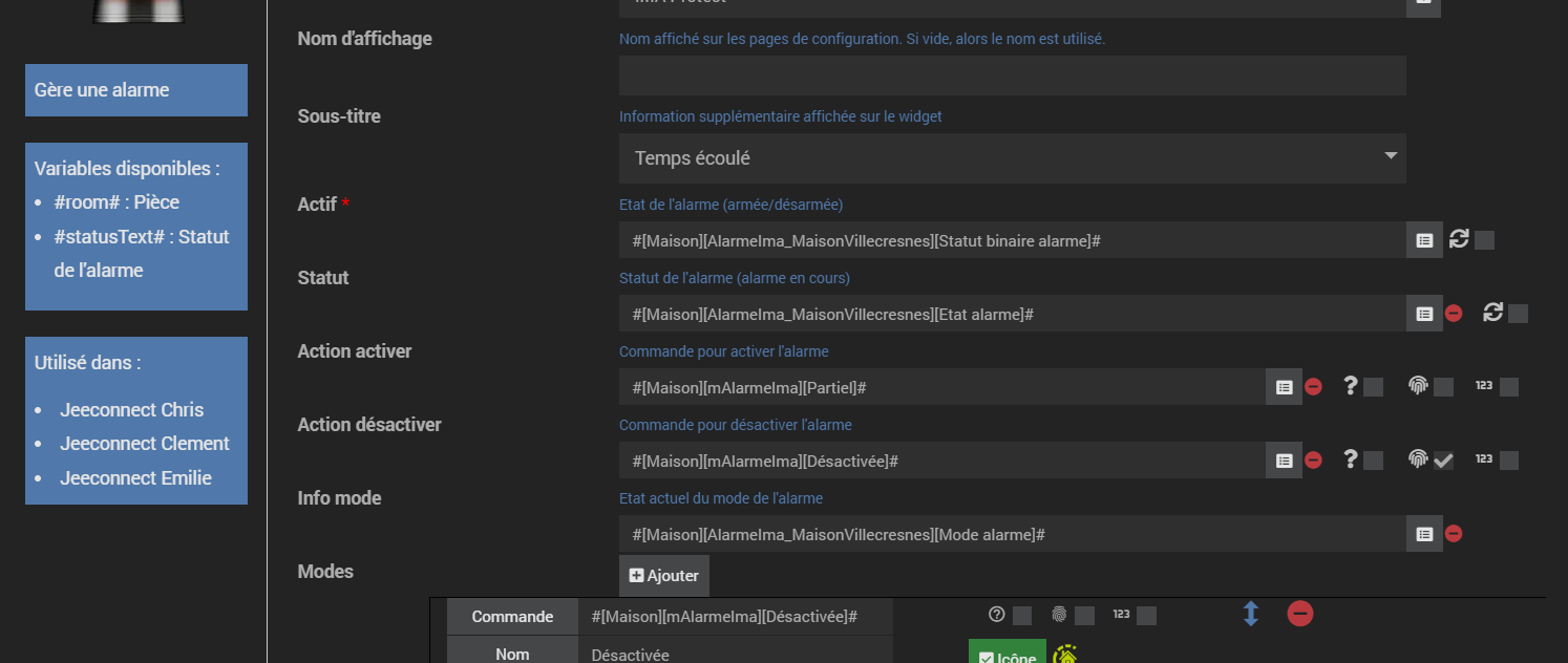

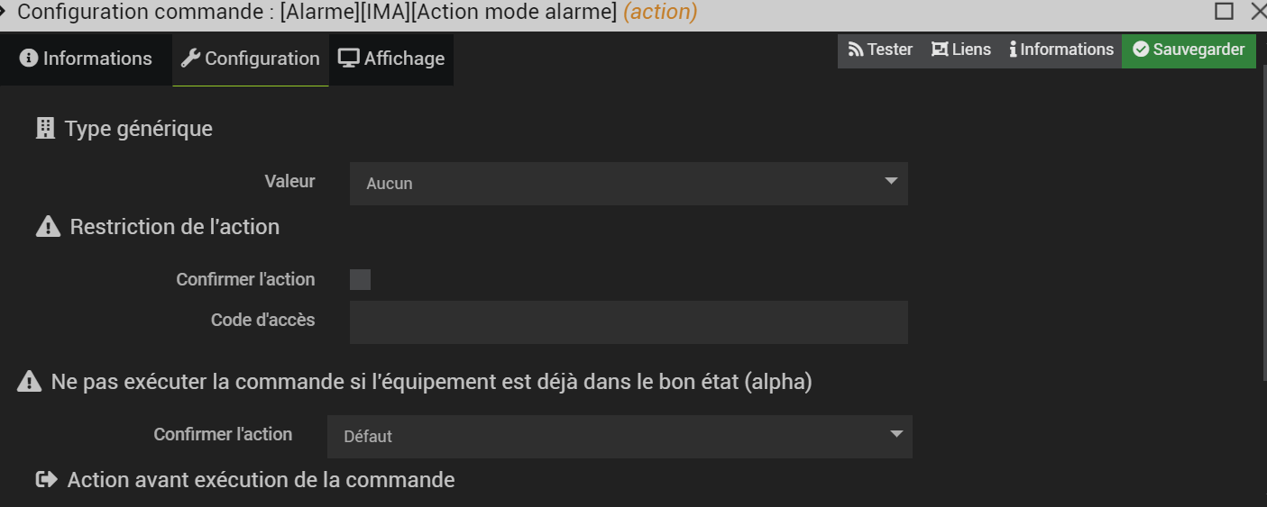

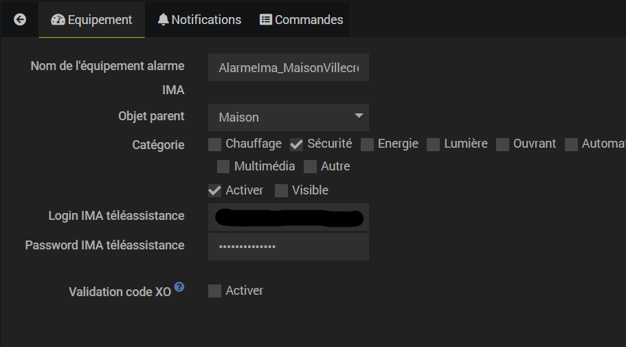

Toujours est-il que l’on peut restreindre une action alarme dans le plugin Alarme IMA:
Oui oui moi je l’ai intégré au plugin et dans JC j’utilise l’empreinte pour déverrouiller l’alarme
Après je suis ouvert à toute proposition
Du coup, ce garde fou est-il nécessaire dans le code étant donné que cette option est disponible dans l’interface Jeedom ?

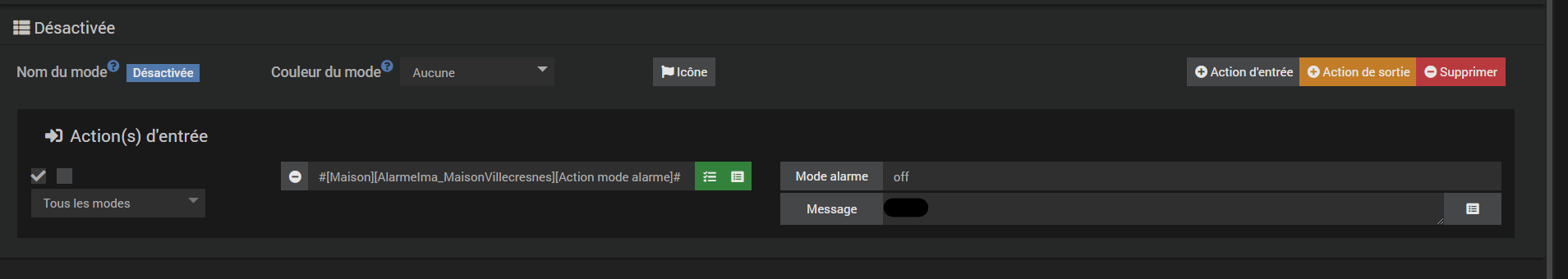

Par exemple pour le off dans le message tu mets le code xo

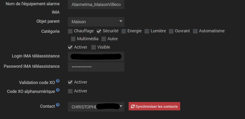

apres je peux proposer un truc comme cela pour ceux qui ne veulent pas que le plugin valide via correspondance code XO
et si on coche le fonctionnement d’avant
Et une zone de saisie libre sur le widget dans le cas d’un code XO alphanumérique (à ajouter sur l’écran aussi)
A vous de me dire
@chris94440
Et bien écoute, je trouve ça très bien la case XO à cocher ainsi que la zone de saisie libre. Ca te fait du boulot…
ok je fais tout ça qd j’ai un peu de temps
Pour ceux qui veulent tester j’ai fait l’évolution demandée et elle est dispo sur la branche : feat-codeXOAlpha
