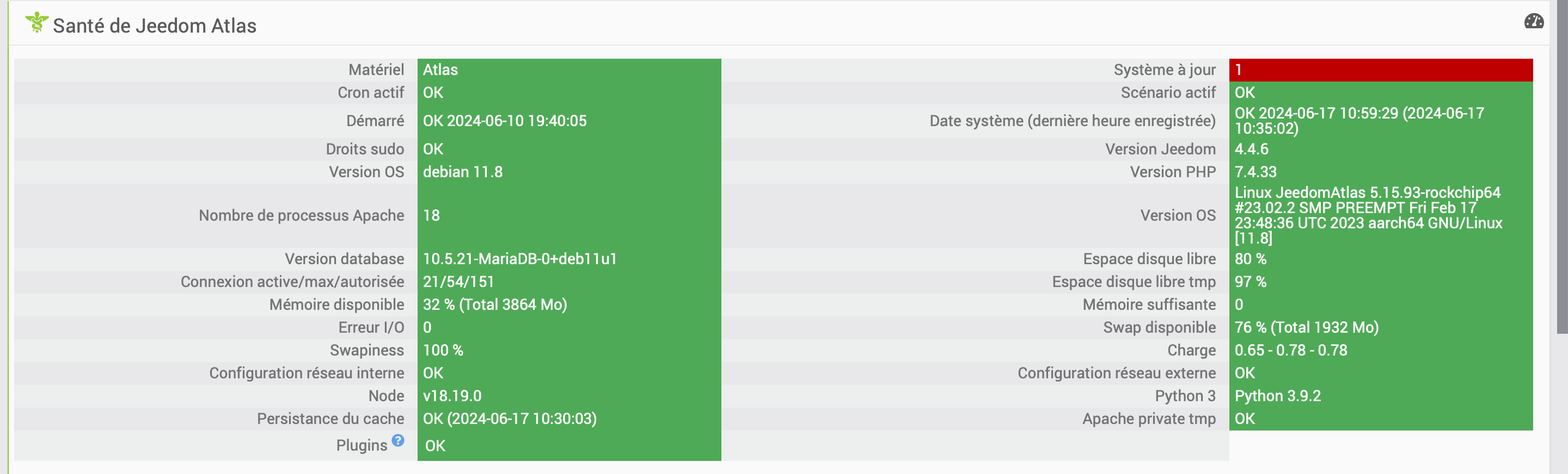

Voici la page santé de JEEDOM.

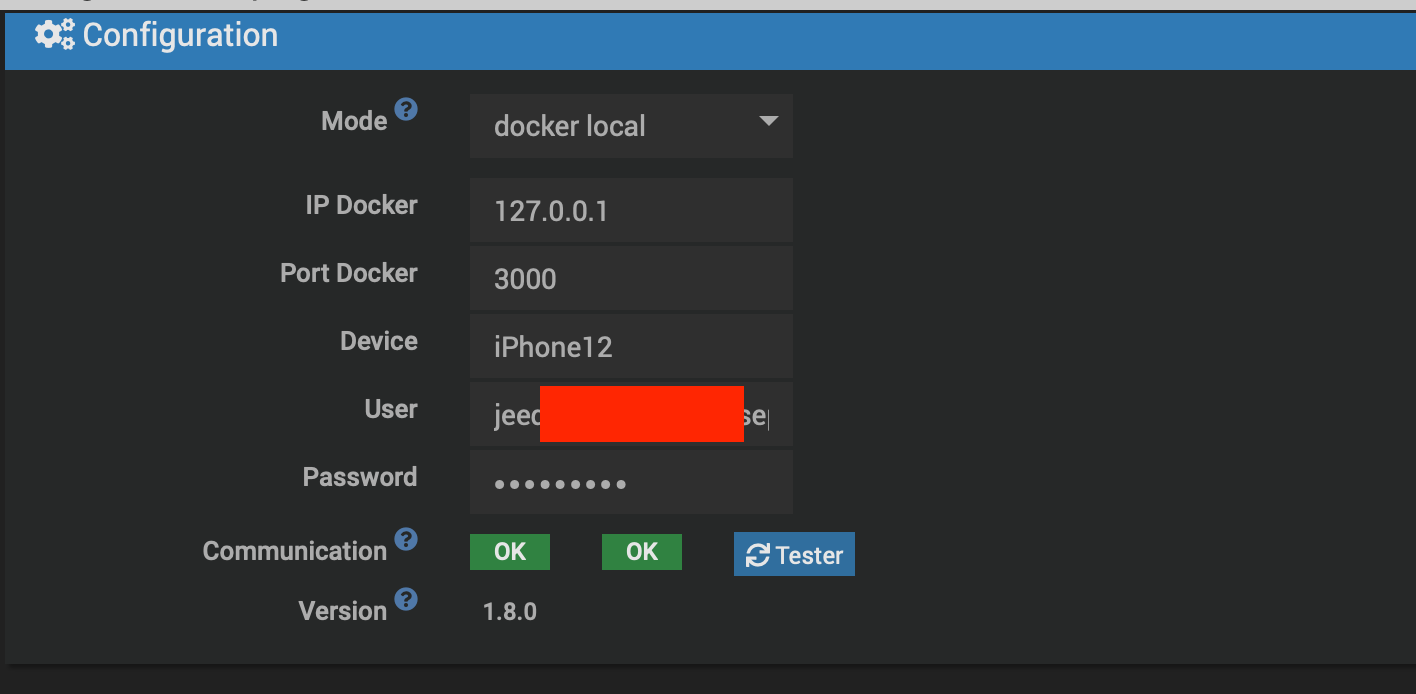

Version de la lib eufy: affichée en bas de la page config en dessous du bouton Tester ex 1.8.0 (après appui)
Ah! Quelle honte de moi même !
Donc pour la lib:
1.8.0

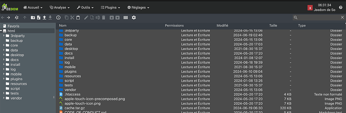

Après l’avoir renommé sans l’extension vous pouvez le copier dans plugins/eufy/data/tmp avec l’éditeurs de fichiers qui se trouve dans Réglages > Système puis avec la ligne de commande (putty ou autres):

Si je débute bien, je copie votre script, sans le .log, et je me rends dans l’éditeur de fichiers, mais là, je ne sais pas où il faut le coller…
Peut être à cause de l’utilisation d’un MAC?
J’ai seulement compris que ça se passe quelque part par là:
