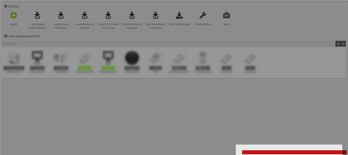

j’ai cette bande rouge lors de l’inclusion
