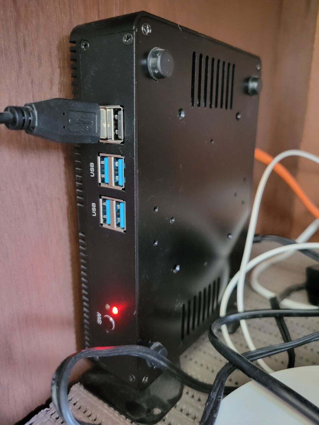

Tu les as pas mis sur un port usb3 par hasard ?
Je vais vérifier mais elles sont sur le même port que précédemment.
Edit: oui, exactement le même port, un USB2

Je ne vois toujours pas les clés mais en le faisant au pif, je suis tombé sur la config que me donne ta commande, ls -al /dev/serial/by-id/* ? :
jeedom@Prod:~$ ls -al /dev/serial/by-id/*?
lrwxrwxrwx 1 root root 13 16 nov.  16:30 /dev/serial/by-id/usb-RFXCOM_RFXtrx433XL_DO3NWPPF-if00-port0 -> ../../ttyUSB1
lrwxrwxrwx 1 root root 13 16 nov.  16:30 /dev/serial/by-id/usb-Silicon_Labs_CP2102N_USB_to_UART_Bridge_Controller_5e4317f99884ed118678c69f9d1cc348-if00-port0 -> ../../ttyUSB0
Le pire, c’est qu’avec cette config, je pilote mes périphériques z-wave et sur de l’USB3.
