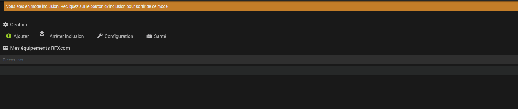

J’ai aussi le probleme d’ajouter des prises DIO sous le plug in rfx.com depuis migration debian 11.
Ma clé est une rfx player ziblue 1000 parrot
Est ce compatible ??
Merci de votre aide

Bonsoir.
Non, ce n’est pas compatible. Vous n’avez pas installé le bon plugin.
Edition :
Il faut installer le plugin-rfplayer2
Bjr,
LE rfx player est obsolète ou n’est plus compatible sous Debian 11, et c est la raison de tous mes problemes suite migration debian 11
plugin-rfplayer2 fonctionne sous debian 11 & 12
Aucune idée si c’est compatible avec votre clé par contre.
