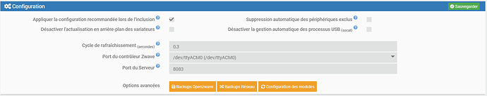

Côté config, il me semble que c’est ok :
