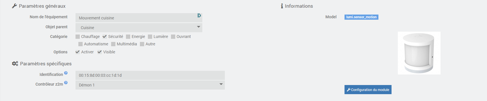

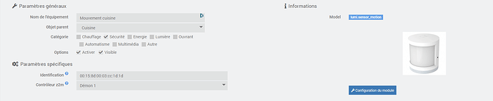

je continue mes tests , en fait j’ai 2 types de capteurs de mouvement Xiomi , ceux qui semblent poser probleme sont de type RTCGQ01LM , ce qui est etrange c’est que apres l’integration je vois le capteur sour jeezigbee et non sous Z2m !!!
Vue sous jeezigbee :
Rien sous Z2m , comment est ce possible ?
une idee?
Didier

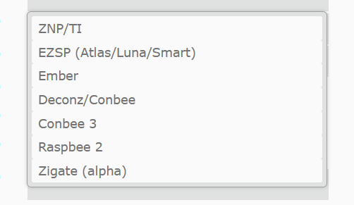

Désolé de déterrer un vieux sujet mais je fais une migration également avec une pop et dans la liste des contrôleurs elle n’apparait pas.
Laquelle je dois choisir ?
La liste des contrôleur ou le type de contrôleur. Pas hésiter à mettre des captures et être précis si vous voulez une réponse rapidement
Bonjour Loic,
J’ai cette liste
Elle est dedans y’a de possibilités en fonction du firmware. Tu as soit embêter si firmware récent soit ezsp
EZSP, ou Ember si firmware à partir de 7.4
