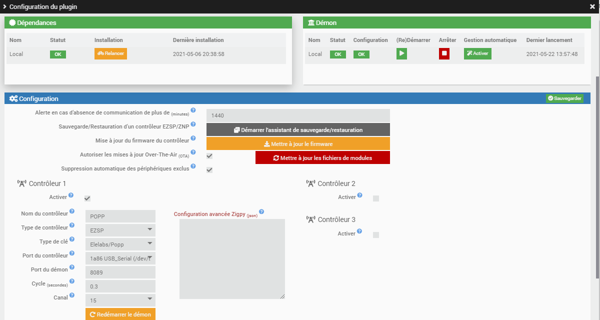

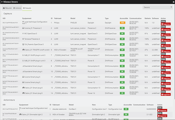

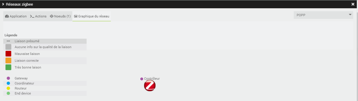

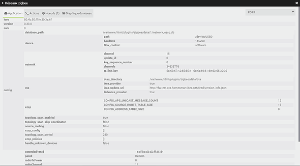

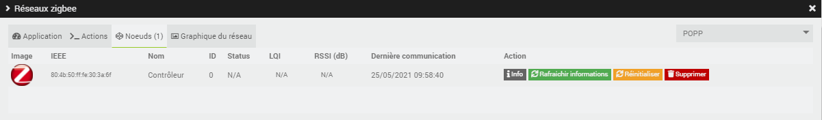

Je vous joins différentes copies d’écran de la configuration du plugin et du réseau zigbee sur mon jeedom de production

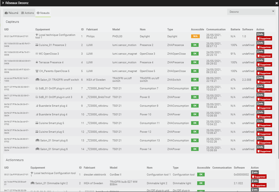

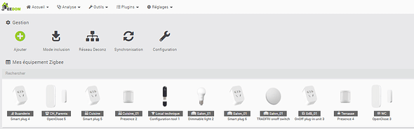

Voici ce qui fonctionne avec ma clé ConBee II sur mon Jeedom de test
As-tu une rallonge USB sur le rpi de PROD pour la clef POPP ?
Non je vais en acheter une ce soir. Sur celui de test j’en ai une. Je me suis posé la question de son utilité car pour l’inclusion d’une de mes prises Tuya Zigbee je me suis placé à coté de la clé avec une rallonge éléctrique mais la prise n’a pas été vu.
Ca fait parti des gros prérequis sur un rpi (apparemment il y a un problème d’isolation et le rpi perturbe fortement le signal).

La clé CONBEE II et la POPP n’affiche pas les mêmes informations. Je vais peut être repasser cette prise sur la CONBEE dont la remontée d’information me semble plus juste.
Super ! Tu n’as pas du cocher la bonne solution par contre :wink:.
Et tu n’as pas les même informations parce que ce n’est pas le même plugin. Ce n’est pas une question de dongle. Le plugin Zigbee et Deconz ne sont pas identiques.
Désolé, coche corrigée.
Effectivement pour les plugins j’ai bien conscience de leur différence mais je ne pensais pas que pour le même objet les informations reconnues et présentées ne soient pas identiques dont un m’a fait douté de la cohérence de ce que je voyais. Du coup j’ai repassé ma prise sous Connbee II qui me propose des paramètres cohérents comme l’intensité et la puissance consommée et la tension instantanée
