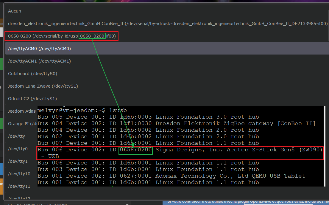

Mais impossible de trouver ma clé ici

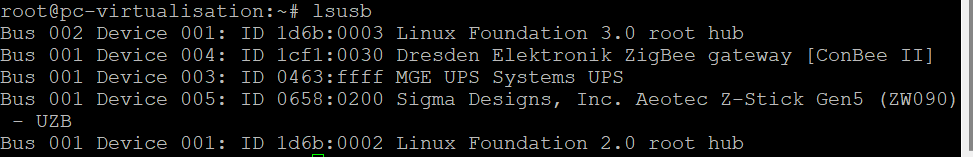

Coté Proxmox, j’ai ça en SSH, elle est bien detecté

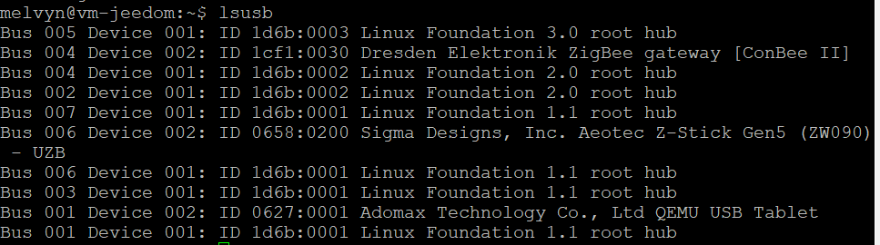

Coté Jeedom, en SSH, je l’ai aussi

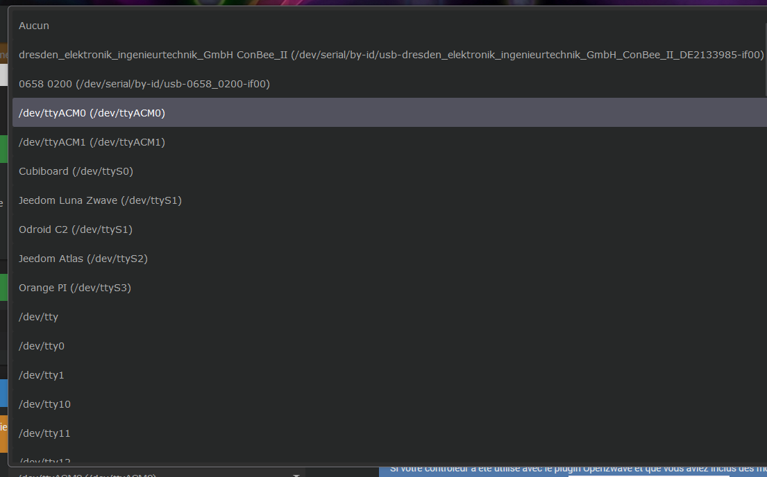

Mais impossible de la trouver dans la liste des périphérique
Si vous avez une idée, je suis preneur
Pour la z-stick Gen5, le port du contrôleur c’est /dev/serial/by-id/usb-0658_0200-if00
Voir : [RTEX] Box Jeedom Atlas - plugin MQTT Manager (mqtt2) Mode Broker local - avec plugins abonnés Z-Wave JS (zwavejs) et JeeZigbee (z2m)
akenad :slight_smile:
Et pourtant :wink:
