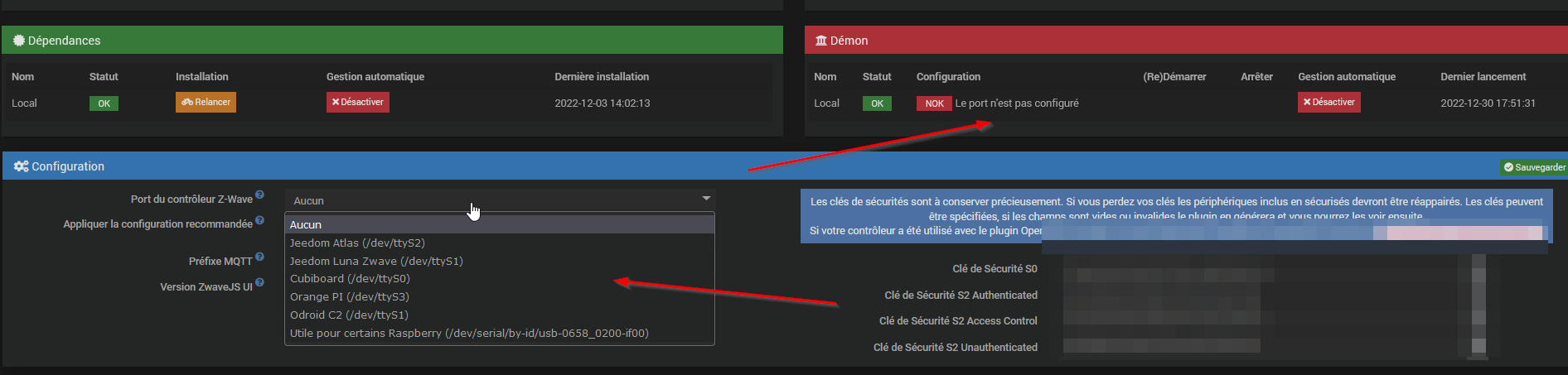

depuis mon zwave ne fonctionne plus, Jeedom ne semble pas voir la clé Aeotec
Pourtant visible en lsusb

voila pour trouver le port usb
J’ai eteint la VM débranché la clé enlevé le periphérique en passtrough (je suis sous Proxmox)
et tout remis.

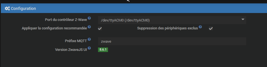

j’ai maintenant cà dans les ports
Ca fonctionne.
Je ne me rappelait plus que c’était ttyACM0
