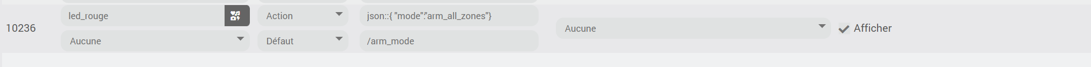

  • Selectionne ton peripherique dans les le plugin jeezigbee
  • Clique sur « Commandes », cela affiche la liste des commands supporté par le périphérique.
  • Clique sur « Ajouter une Commande »
  • Renseigne la nouvelle commande comme indiqué dans la doc , exemple pour allumer la led rouge
Nom : led_rouge
Type : action
Logical id 'commande) : json::{ "mode":"arm_all_zones"}
Logical id (sous topic) : /arm_mode
Clique sur le bouton « test » pour voir si ca fonctionne.
Ensuite il n’y a plus qu’a intégré la commande dans le scenario qui gère l’alarm.

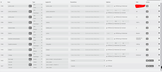

bonsoir a tous,
bon je viens de testé vos recommandation, bon pour moi sa fonctionne pas.
je m’explique, je passe la main devant le clavier, le voyant rouge s’allume,( je précise l’alarme et coupé) je met l’alarme, le voyant rouge s’allume des que je touche les touche et rien de plus.
je coupe l’alarme et la pareil, des que j’approche du clavier le voyant rouge et allumé, je coupe l’alarme et toujours le voyant rouge allumé.
dans les commande, que ça soit pour led rouge ou verte, si je clic sur teste rien se passe sur le clavier.
voila mes commande.
merci.
Les commande sont mal définies, il y a des espaces dans le nom des propriétés json.
Regardez ma copie d’écran, vous devez avoir la même chose sinon ça ne fonctionnera pas.
Ne faite pas de copier collé à partir du forum.
Ci dessous les valeurs corrigés.
