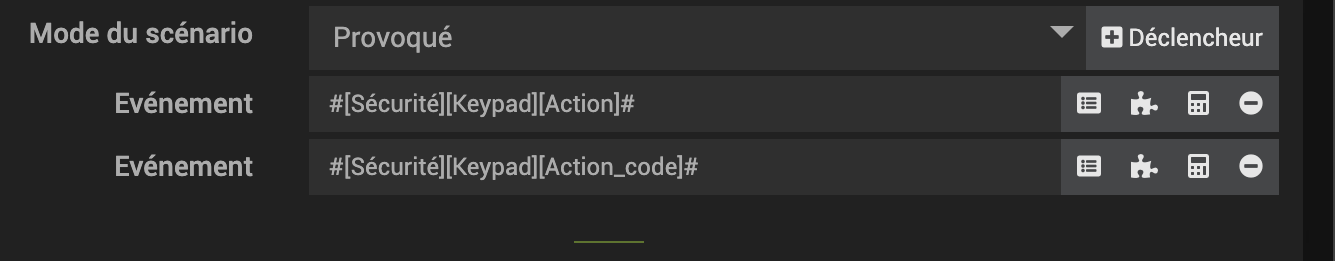

Et voici le déclencheur
Sur tes declencheurs, à quoi correspondent action et action_code?
Je ne connais pas ce clavier mais ces declencheurs m’ont l’air redondant et donc lancent plusieurs fois le scénario.

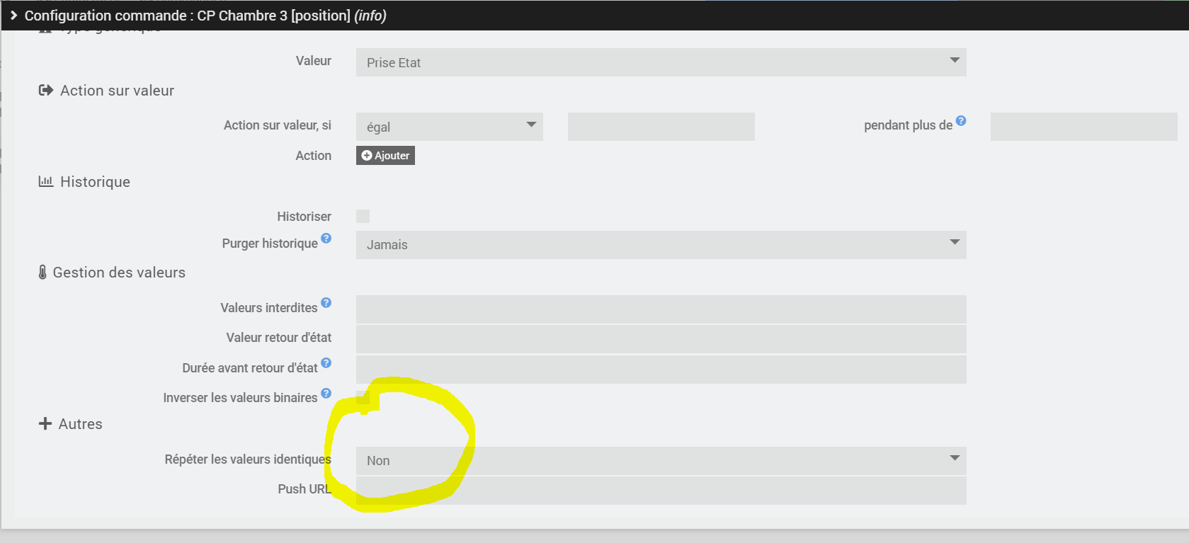

pourquoi tu as une évaluation fausse a chaque fois avant?
As tu désactivé la répétition?

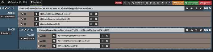

montre nous le scénarios complet.

je ne sais pas, j’avais même pas remarqué EDIT c’est parce que ce n’est pas armé que j’ai fait mais désarmé
non, je vais essayé c’est bien la case au début du scénario ?
Citation
Ce sont les 2 fleches en rond.
ce que je comprends pas c’est pourquoi tu as 2 déclencheurs.
le déclencheur action code ne suffit pas pour lancer le scénario?
Code =1 activation, code = 2801 desactivation

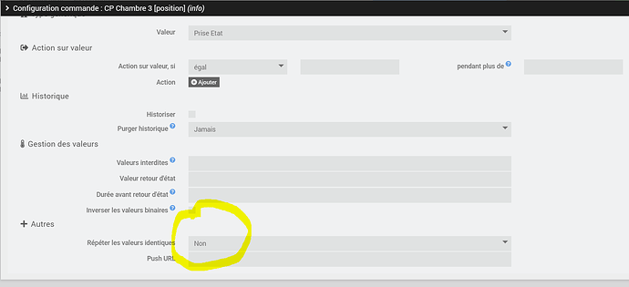

Je viens de coché les 2 V
je reçois plus qu’une notification pour l’armement et 2 pour le désarmement
Par contre dans le scénario Log j’ai 4 fois la même chose

Ca vient de ton déclencheur, tu relance 4 fois le scenario.

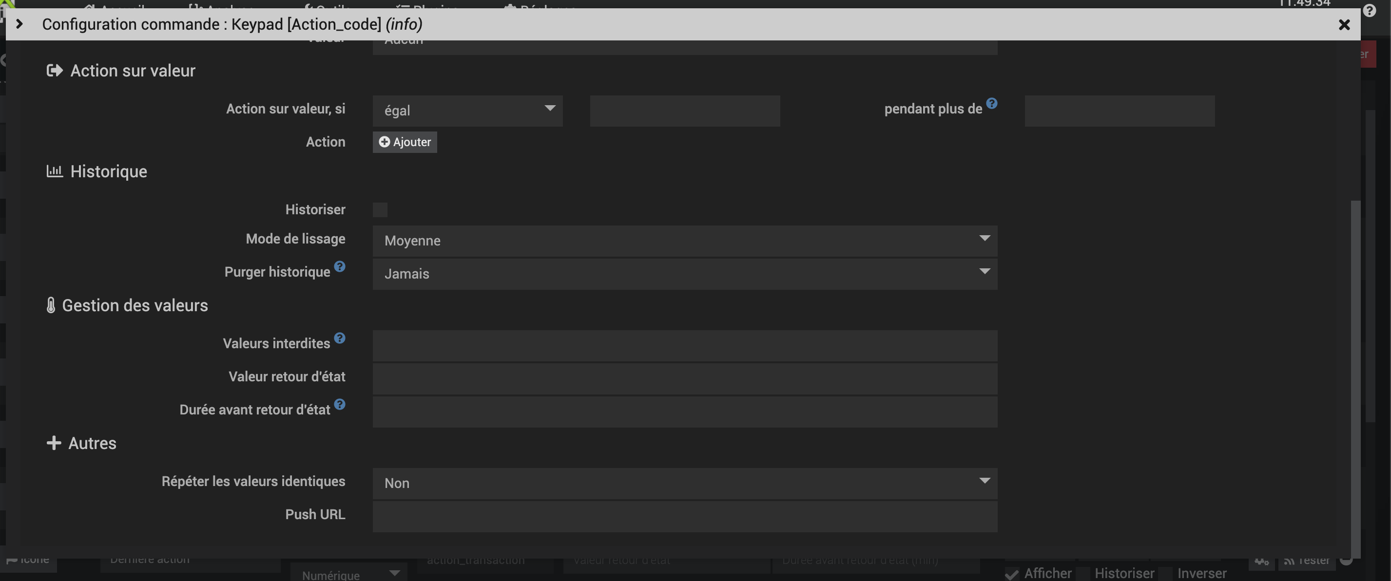

montre nous la config du clavier zigbee sutout les parametres de l’action code

peut-tu maintenant désactiver les 3 actions dans ton scénario :
[Sécurité][Keypad][Mode all zones ]
[Sécurité][Alarme maison][Activer]
[Virtuel][VAlarme][On]
et ainsi faire une action sur « [Securite][Keypad][Action] » (arm_all_zones) pour voir combien de fois ce lance ton scénario.

[2022-04-09 12:37:35][SCENARIO] - Exécution du sous-élément de type [condition] : if #[Sécurité][Keypad][Action]# == 'arm_all_zones' ET  #[Sécurité][Keypad][Action_code]# == 1
[2022-04-09 12:37:35][SCENARIO] Evaluation de la condition : ["arm_all_zones" == 'arm_all_zones' ET  1 == 1  ] = Vrai
[2022-04-09 12:37:35][SCENARIO] - Exécution du sous-élément de type [action] : then
[2022-04-09 12:37:35][SCENARIO] Fin correcte du scénario
[2022-04-09 12:37:38][SCENARIO] -- Start : Scenario execute automatiquement sur evenement venant de : [Securite][Keypad][Action] (arm_all_zones).
[2022-04-09 12:37:38][SCENARIO] - Exécution du sous-élément de type [condition] : if #[Sécurité][Keypad][Action]# == 'arm_all_zones' ET  #[Sécurité][Keypad][Action_code]# == 1
[2022-04-09 12:37:38][SCENARIO] Evaluation de la condition : ["arm_all_zones" == 'arm_all_zones' ET  1 == 1  ] = Vrai
[2022-04-09 12:37:38][SCENARIO] - Exécution du sous-élément de type [action] : then
[2022-04-09 12:37:38][SCENARIO] Fin correcte du scénario
Alors, je pense que tu peut de dispenser de « [Securite][Keypad][Action_code] » dans le déclencheur, ensuite je soupçonne soit le plugin, soit l’équipement en lui même qui répète l’information.
