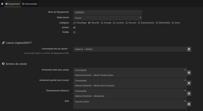

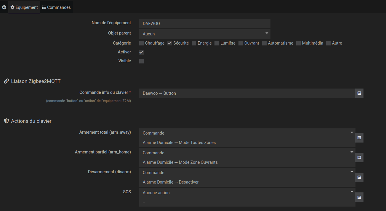

Et avec le plugin dédié, la gestion est on ne peut plus facile pour gérer le plugin alarm de Jeedom. Pas de scénario ni scripts. Tout se fait ici

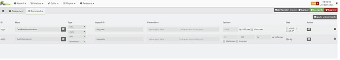

Bonjour, j’ai acheté un clavier Daewoo, il s’est appairé normalement sur Jeezigbee mais il n’y a que 2 commandes, la dernière communication et la qualité de connexion.
Est-ce que quelqu’un a la solution pour générer les commandes principales?

Bonjour. Quelle est la référence du clavier. J’ai fait inclure le WKE502Z de DAEWOO dans les périphériques reconnus par Zigbee2mqtt.
Merci pour ta réponse : oui, il s’agit bien de cette référence.
Je viens de le voir dans la liste des périphériques reconnus par Zigbee2mqtt, c’est hyper récent. Dois-je le supprimer puis relancer un appairage ou seulement un appairage?
J’ai supprimé le clavier dans JeeZigbee, j’ai réinitialisé le clavier Daewoo et lancer un nouvel apparaige mais je n’ai toujours que 2 commandes.
Effectivement, il apparaît dans la version 2.10.1 de z2m qui est sortie le 07/05. Vous êtes bien à jour sur cette version pour Zigbee2MQTT ?

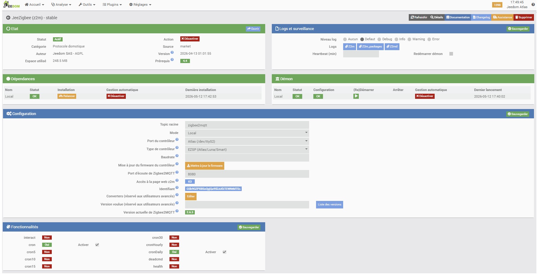

Bonsoir DanielJ, merci pour ta réponse, j’avais effectivement une mise à jour de z2m en attente, je l’ai lancée mais cette version ne fonctionne pas, voici les écrans de la mise à jour :
et celui du plugin
J’avais fait une sauvegarde avant, je pense revenir en arrière
Gérard
Désolé, j’ai pris le clavier trop vite, la version affichée maintenant est bien 2.10.1 et z2m fonctionne de nouveau, je ne me souvenais plus que c’était aussi long.
Gérard

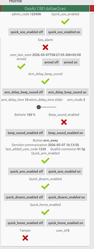

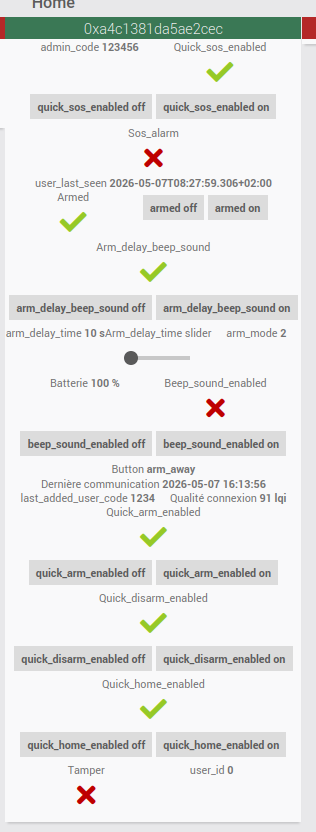

Merci à mickplab29 et à DanielJ, j’ai appairé le clavier Daewoo et je reçois les commandes, tout va bien.
