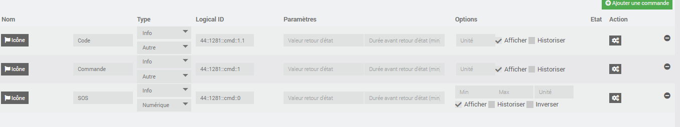

Voici les commandes qui sont créees lors de l’inclusion :
As tu la meme chose de ton côté ?
Je te transmet en fin de matinée mes commandes qui semble etre identique (j’en ai une en plus)
Je t’envoie aussi le json comparatif.
Pour l’exclusion en effet tu supprimes, avec resynchronise pour être sur qu’il n’apparait plus.
Ensuite fais un reset factory en restant appuyé sur le bouton d’inclusion du clavier (entre les piles jusqu’à ce que les leds clignotent) cela le remettra à zéro.
On dirait que le clavier n’envoie pas le json complet ou alors c’est la zigate qui n’arrive pas à lire toutes les informations
Voici les commandes qui sont similaires:
Et voici le json:
