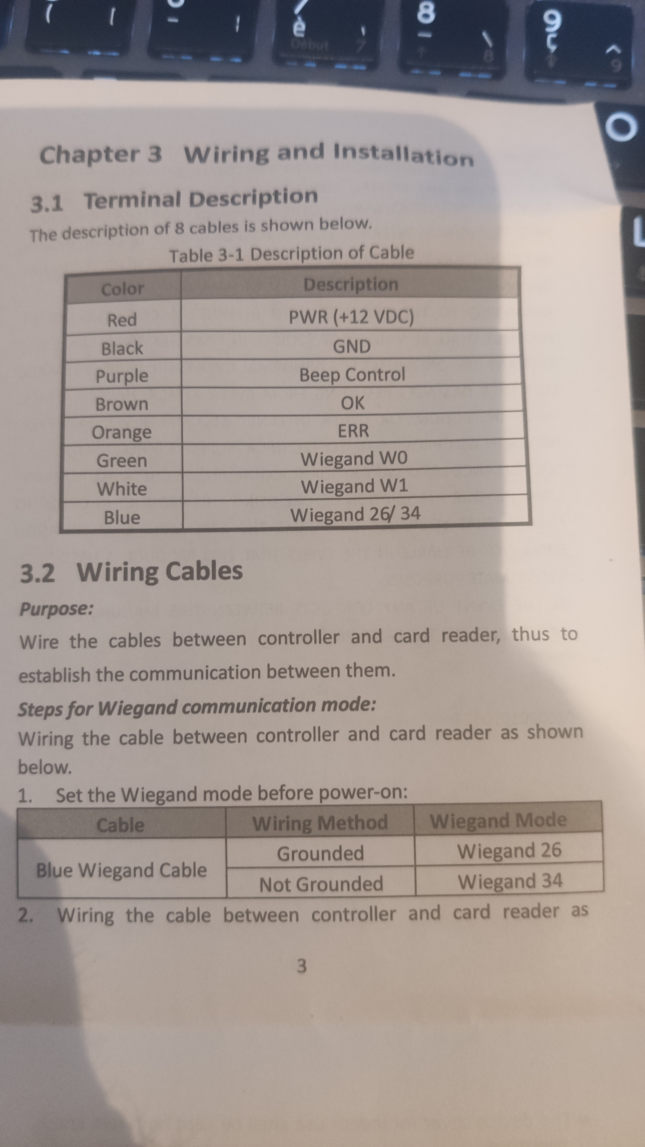

Voilà mon clavier.
Pour l’instant il est juste alimenté,
Ton code est adaptable par rapport à mon clavier?
Wiegand W0 est data 0
Wiegand W1 est data 1?
J’avance petit a petit mais surement. J’ai réussi a téléverser ton code. j’ai donc toutes les librairies bonnes. oufff.

Oui. Vert et Blanc sont les deux à connecter sur l’arduino. Si tu prends mon exemple c’est sur 2 et 3 de ton arduino.
