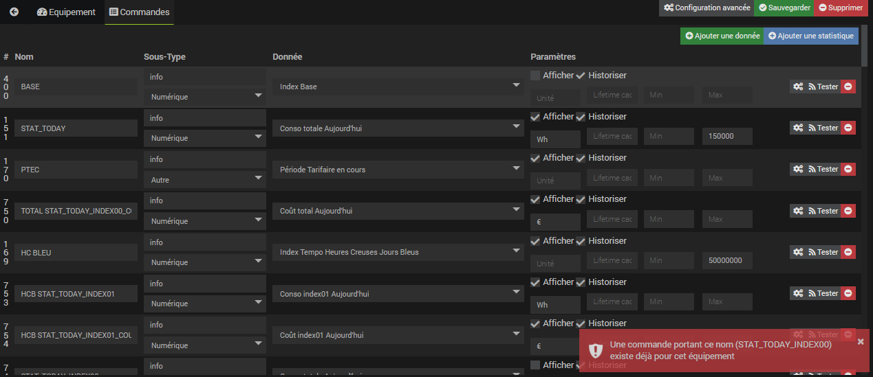

J’ai un problème avec le plugin. Je n’arrive pas à modifier la page de commande de mon equipement car j’ai un message recurrent : une commande portant ce nom (STAT_TODAY_INDEX00) existe deja pour cet equipement. Je ne vois pas le doublon…
Voir copie ecran.
Merci car je n’arrive pas à faire des modif.

Soit tu repasses en version stable soit en attendant demain tu peux appliquer: Avis de publication de la V4.7.3 de teleinfo en version bêta - #4 par Noyax37
J ai bien corrigé le pb, avec ton fichier corrigé
