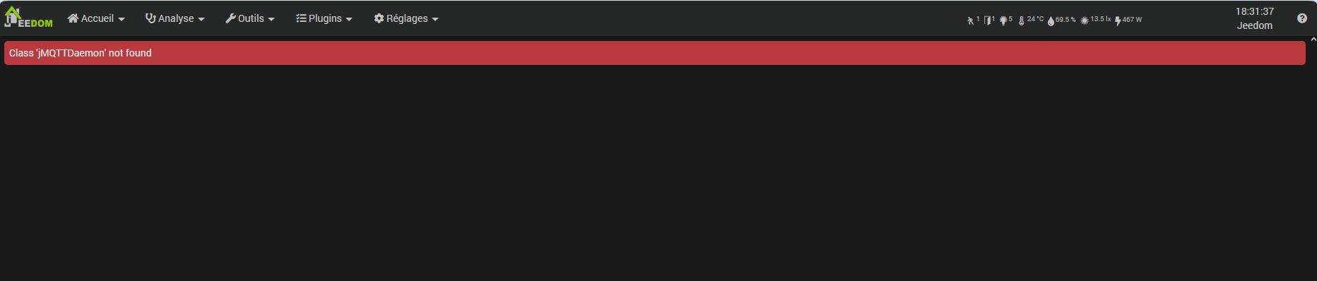

Class 'jMQTTDaemon' not found
Je suis passé en version 4.4.8 sur Jeedom car la v4.4.7 est trop lente au niveau chargement d’interface mais depuis quand je rendre dans les plugins pour gérer mes équipement j’ai :

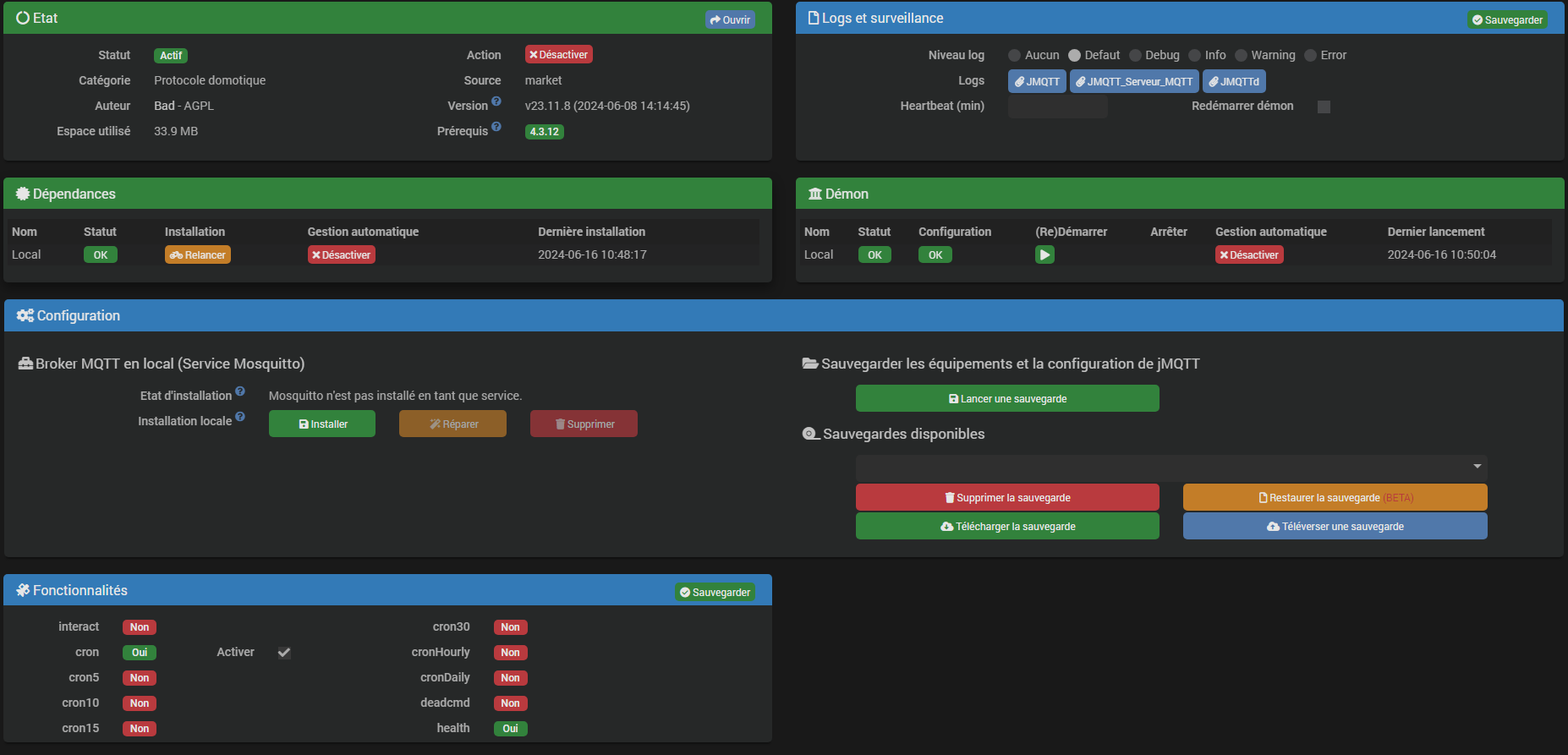

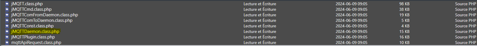

Et pourtant je la retrouve bien ici:
Rencontrez vous aussi le problème ?

Est-ce que le plugin est activé? Peut-on voir la page config?
Bonjour @Mips
Le plugin est bien activé

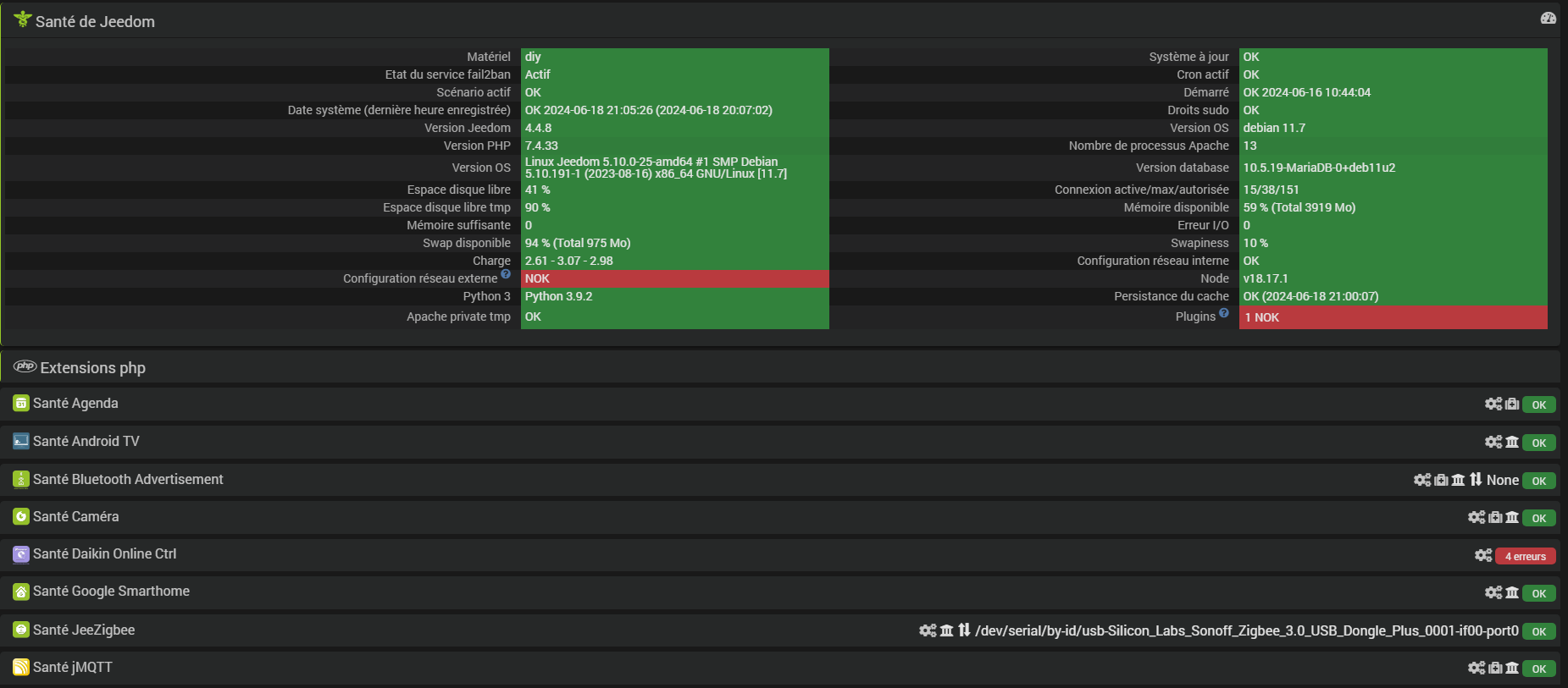

Pourriez vous envoyer la page santé (une capture d’écran)
Je ne vois rien de particulier…
Votre message d’erreur est généralement du à une erreur de syntaxe dans le code de la classe mais comme c’est une version du plugin du début du mois, ca m’étonnerait que l’erreur soit présente chez tout le monde…
Peut être que @bad aura une idee

Lorsque j’ouvre un équipement ou le plugin j’ai ce message d’erreur et rien d’affiché…
Par contre un relance d’ouverture de la page dans le navigateur ouvre bien l’équipement ou le plugin sans réapparition du message d’erreur…
