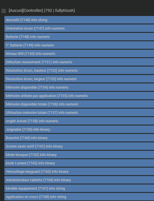

Oui c’est bien ça si le démon est uniquement arrêté et le plugin non désactivé.
Plugin désactivé
Outils Remplacer
Donc non, même avec un plugin désactivé on peut, car les équipements ne sont supprimés que lorsqu’on supprime le plugin.
Oui,
mais je sais pas ce qui se passera quand il sera en Debian 11
pareil je suppose, mais pas encore fait la bascule, alors pas certain…?
(merci @lperenna pour la précision)
