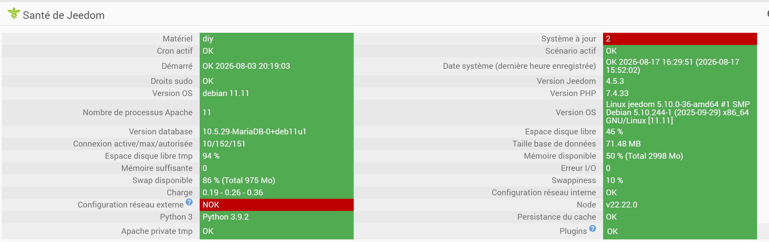

Précision : Le problème ne se produit pas sur le plugin TV Remote
Si besoin voici ma page santé et voici les derniers logs TTS_cast_daemon
