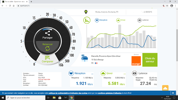

Voici un test de mes boitiers CPL (500 mbits) avec un abonnement Fibre orange. ce n’est vraiment pas bon.

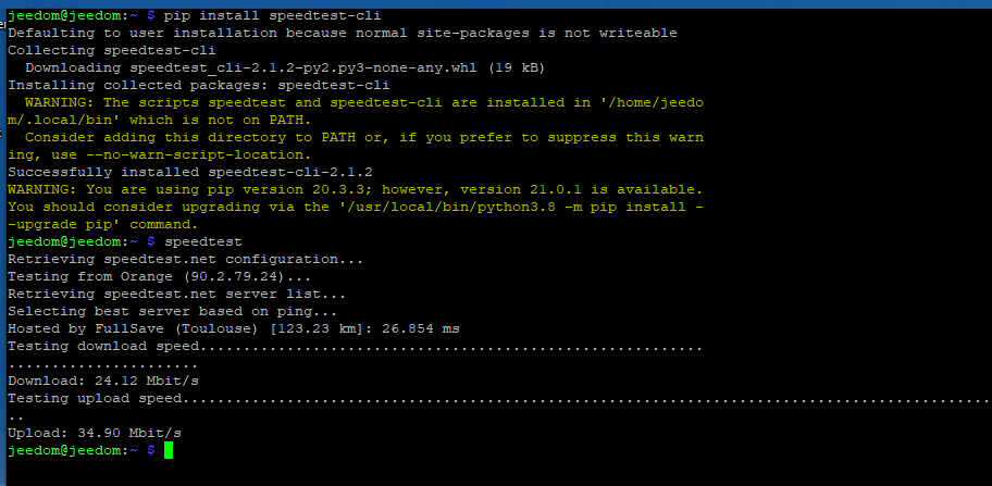

Voici le test en Wifi sachant que le raspberry pi 3b n’est pas compatible 5 ghz
Faut se méfier du résultat brut de ce genre de tests :
  • En période d’affluence les perfs varient du simple au double (voir même j’avais sur un serveur SFR, un truc à presque 0 à heure fixe)
  • Là c’est même pas les 2 même serveurs distants (Toulouse/Marseille) et pas forcement opérés par le même gestionnaire …
  • c’est pas la même machine au départ non plus…(sauf à avoir windows au départ sur le nuc)
Donc bon… Et puis ton serveur domotique, il passe pas sa vie sur le net, à télécharger…
Et c’est d’autant plus vrai que le RJ45 du pi3, c’est du 100 (voire 300 dans le meilleur des cas), alors que ça sera plus forcement le cas avec ton futur matos (genre 1000 avec un nuc)…
