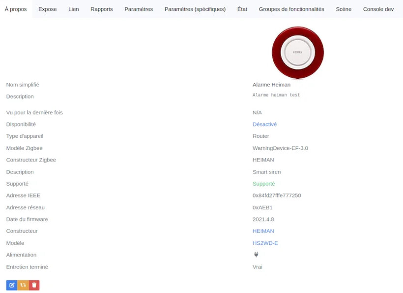

Est-ce que le modèle de sirène que je t’ai envoyé fait « routeur » ?
Je ne vois pas cela écrit dans la fiche signalétique.
EDIT : pas dispo sur la fiche Domadoo, mais apparemment elle fait bien routeur (site Heiman).
Le fait que cette sirène soit avec batterie, assure t’il la fonction routeur en cas de coupure élec ?
Car si je comprends en cas de coupure, le réseau Zigbee est mort non ?
EDIT : apparemment 4h. C’est toujours mieux que les gateways Xiaomi.

Oui la sirène fait bien routeur et s’en être alimentée 48h après elle était toujours fonctionnelle.
Par contre le choix des différents sons disponibles n’est plus possible depuis plus d’un an suite à un maj de z2m en novembre/décembre 2023 mais j’ai pas retesté depuis
Tu veux dire qu’on ne peut pas piloter les sons depuis le plugin ?

Oui on ne peu plus choisir le type de sons, après j’ai pas retesté depuis avec les différentes maj qu’il y a eu en 1 an, je ne suis pas retourné sur le github de zigbee2mqtt voir si cela avait été corrigé
Il semblerait que oui :

j’ai installé mes 3 sirènes et effectivement c’est bien buggué.
on ne peut pas changer le volume
on ne peut pas changer le type de son
ce qui fonctionne correctement c’est le rapport cyclique pour le strobe (que rouge) et la durée de la sirène.

Très mauvaise surprise cette nuit, les sirènes sonnent toutes seules sans raison.
Il n’y a qu’elles sur le ZigBee et aucun scénario pour les piloter.
Logique même débranchée elles sonnent.
Je vais regarder du côté du pilotage mqtt au lieu de celui du plugin.
La documentation a été mise à jour pour la sirène HEIMAN HS2WD-E
On ne peut que la faire sonner et allumer, point barre.
