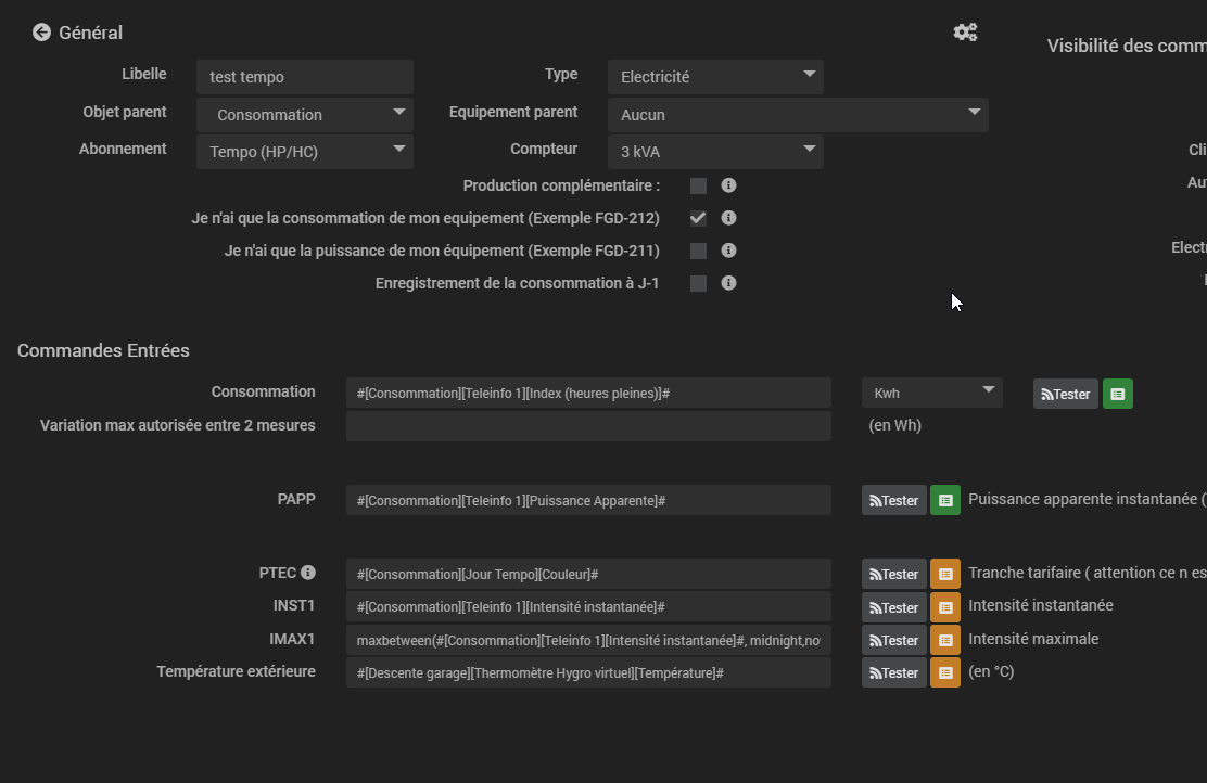

Tu peux faire un paramétrage comme cela:
Et utiliser le plugin RteEcowatt pour récupérer la couleur du jour. Après soit un paramétrage dans le plugin agenda ou un petit scenario pour mettre à jour un virtuel au bon moment

Si bien sur, mais @Dref5 dit qu’il mesure avec un HEM gen5. Donc il n’a qu’un seul index. C’est pour cela que je lui préconise le mode FGD 212

Ce n’est pas nécessaire. Avec l’index du HEM et le PTEC correctement configuré via le plugin ecowatt tempo l’affection se fera correctement dans le plugin conso.
