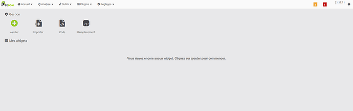

Quand un widget crée par quelqu’un est disponible avec les images et le code, il faut commencer par importer le code ou créer le widget vide ?
Quand je vais directement dans code, je fait « nouveau », je colle le code mais ça ne crée pas de nouveau widget, ça me crée juste du code.
Merci pour votre aide.

Les widgets core sont intégrés à Jeedom et n’apparaissent pas ici. Ce sont les widgets par défaut selon le type de commande Info/Action etc…
En cliquant sur le « + » sur la page de ton shoot écran tu pourras créer un widget personnalisé ‹ simplement ›. Pour commencer il faut que tu saches à quel type de commande ton widget est destiné (une info à afficher ou une action à effectuer ?!). Ensuite il y a un système de ‹ template › qui va te permettre de réaliser des widgets avec icônes perso facilement…
Comme toujours avec Jeedom il faut prendre son temps et essayer, tâtonner pour arriver au résultat escompté :money_mouth_face:

J’ai téléchargé ton zip iconactionV4 et j’ai mis les fichiers avec JeeXplorer dans le bon dossier.
Maintenant, comment ça se passe pour créer le widget ?
Rien de plus à créer, le widget existe si tu as copié les fichiers. Maintenant les différentes « configuration » passeront par des paramètres optionnels.
C’est noté à la suite du téléchargement des fichiers pour assigner IconAction à une commande (de type Action/Autre) :
Le widget peut être sélectionné à partir de l’onglet Affichage de la configuration de la commande, en choisissant Customtemp/IconAction dans le menu déroulant.
