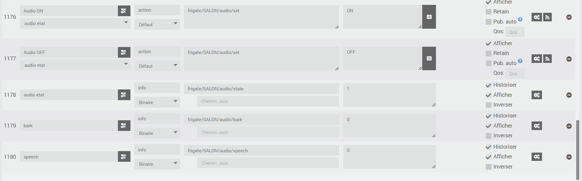

je me suis monté un container de test et !des commandes mqtt sur mon jeedom de test.
j’ai testé avec la parole ca fonctionne bien. j’ai programmé les aboiements mais mon chient n’aboie pas sur commande :slight_smile:

j’ai réussi à le faire aboyer.
Ca fonctionne super bien…
Attention bien choisir un flux qui diffuse le son
Dans la conf Frigate :
il faut rajouter
audio:
  enabled: True
  listen:
    - bark
    - speech
puis dans la caméra le role « audio »
cameras:
   SALON:
    ffmpeg:
      inputs:
        - path: rtsp://192.168.1.20:8554/rtsp_SALON
          input_args: preset-rtsp-restream
          roles:
            - record
            - audio
et dans jmqtt rajouter les cde d’activation et info
merci à toi Dreaky. je ne m’attendais pas à un resultat aussi efficace
