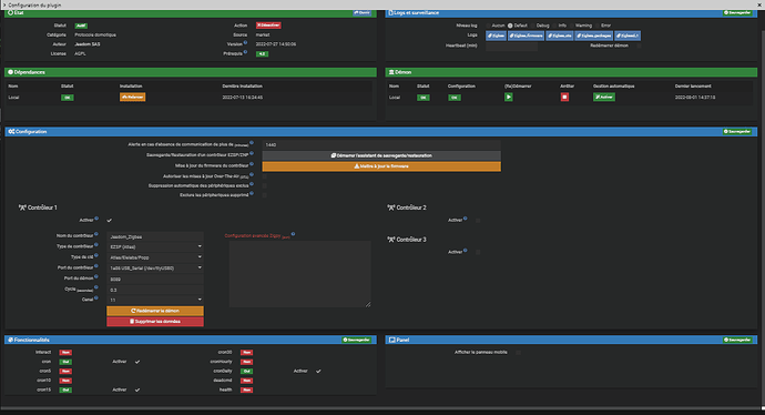

Le démon ZigBee passe bien OK, reçoit bien des informations de mes contrôleurs d’air, mais la charge process passe de 0.3, à 1.2 voir 1.9 (sur 5 min) après le démarrage :
Zigbee process 2
  *PID  PPID CMD                         %MEM %CPU*
*20946     1 /usr/bin/python3 /var/www/h  3.1 22.4*
*www-data 20946     1 22 12:39 ?        00:18:01 /usr/bin/python3 /var/www/html/plugins/zigbee/resources/zigbeed/zigbeed.py --device /dev/ttyUSB0 --loglevel info --socketport 8089 --callback http://127.0.0.1:80/plugins/zigbee/core/php/jeeZigbee.php --apikey mBhmw4bW7TFB3kAHB8YbZNqRknqR7SV6wFTsYCHGdh3q7V5ZTJKJCjt5U227pDbX --cycle 0.3 --pid /tmp/jeedom/zigbee/deamon_1.pid --data_folder /var/www/html/plugins/zigbee/data/1 --device_folder /var/www/html/plugins/zigbee/data/device --controller ezsp --sub_controller elelabs --channel 11*
Voir PJ…
Une idée du problème ?
