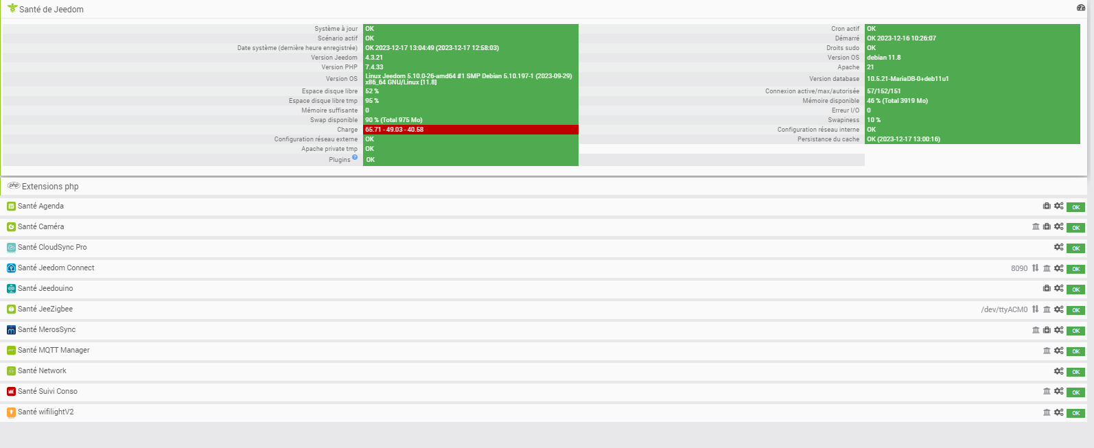

En fait, l’impression d’écran n’est pas la mienne
C’est celle de @Chris64
Ouais carrément
Bonjour Bad, je viens de faire le test et avant cela j’ai regardé la page santé avec capture écran que je joins aussi
Merci pour votre aide

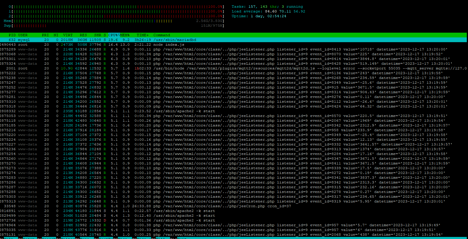

Là j’atteins des sommets !
Alors ai-je trop d’appareils connectés ? Ou trop de critères appelés par appareil. Je pensais qu’une machine en fonction de sa capacité, aurait pu absorber ces demandes. Maintenant je me trompe peut-être
Arrêtez le Demon du plugin MQTT Manger et regardez ce qui se passe.

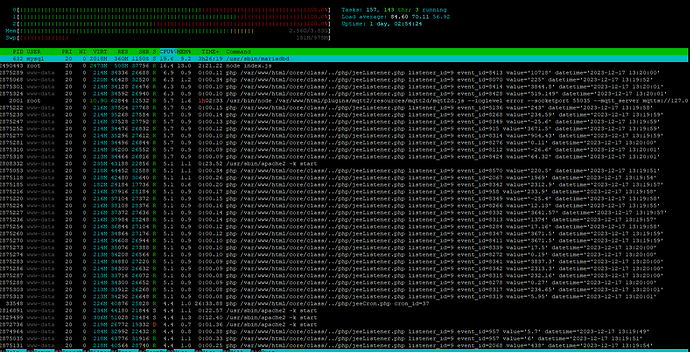

J’ai fait cette nouvelle capture d’écran qui me semble importante dans l’analyse de mon problème, mais à confirmer

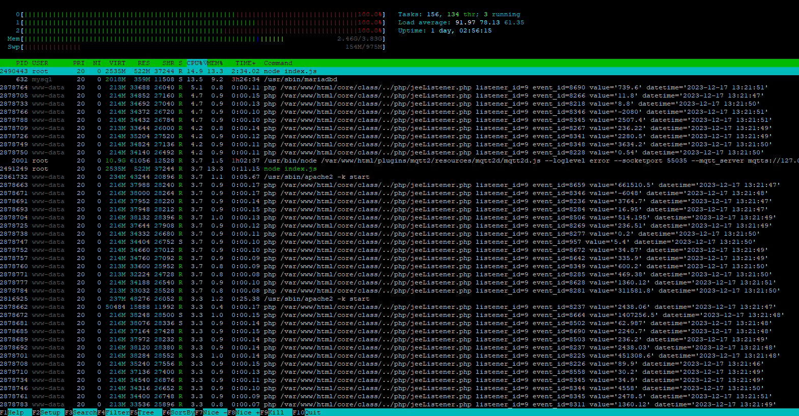

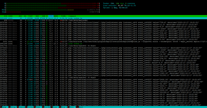

On vois qu’un plugin a fait pratiquement 600 erreurs, il va être identifiable avec son APIKey
Montrez la config de plugin-mqtt2
Il faut trouver a qui appartient le listener 9.
Je me demande si vous n’avez pas coché « envoyer tous les évènements » dans la config du plugin
Les erreurs sont normales si le démon de plugin-mqtt2 est arrêté, 55035 c’est son port par défaut
