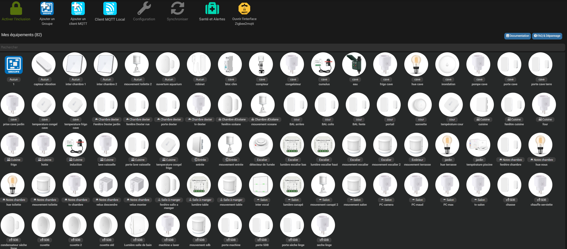

Je suis sur un Mini PC, ma VM jeedom possède 4 cœurs (sur 12 dispos) et 4Go de ram, avant j’étais très largement en dessous de 1, mais ces derniers temps j’avais des charge moyen variant de 3 a 6
Des que je désactive le plugin je retrouve des charges normal. Quand le plugin tourne, j’ai un charge CPU qui monte en flèche (il semblerais que le plugin surcharge la BDD:

J’ai un grand nombre d’équipement (82) mais je n’en ai pas ajouté ou peu depuis l’époque fast de la charge inferieur a 1 …

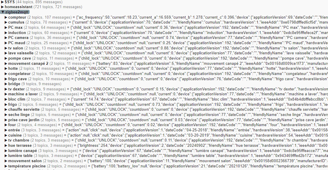

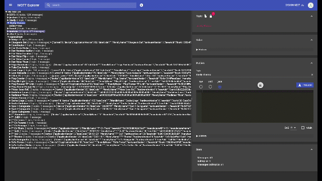

Essaye avec MQTT explorer, tu pourras voir quel équipement est bavard…
MQTTexplorer
Thierry
z2m
ca me parait pas exorbitant, non ?

normal qu’il y ai autant de message broker ?

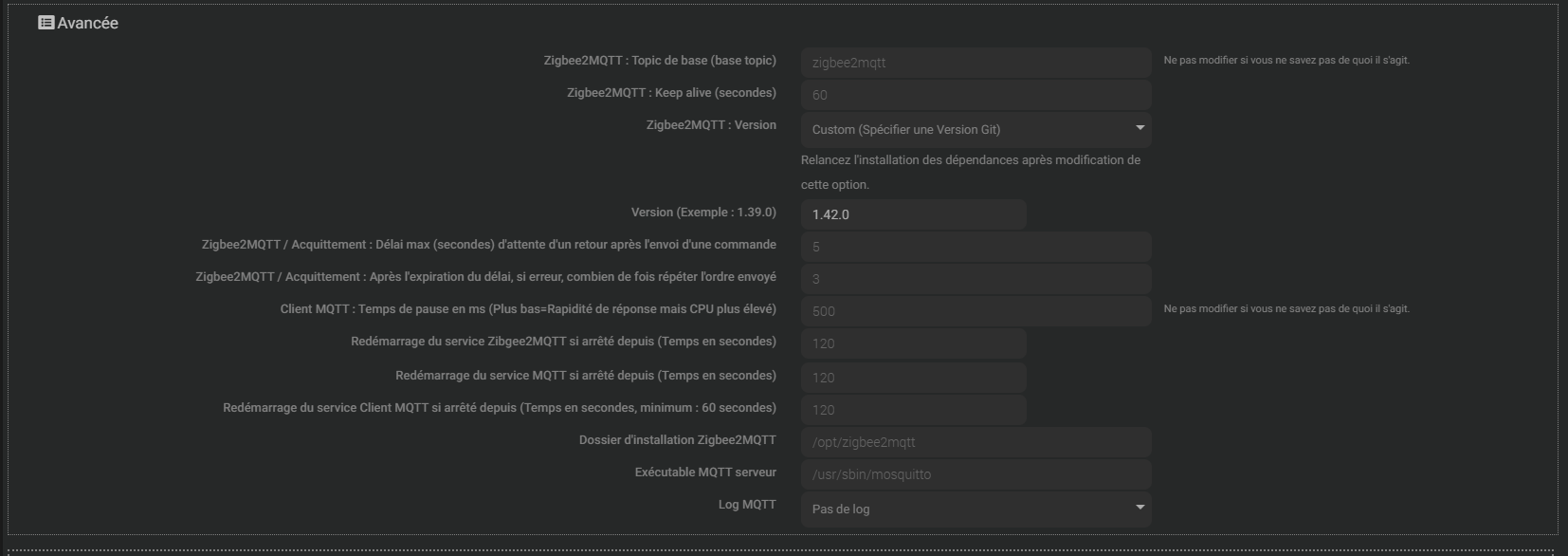

Bon, j’ai fais plusieurs micmac…
J’ai tenter de repasser en V2.0.0, échec (alors que j’y était arrivé avant), repassage en beta (pour reforcer une réinstalle bien propre, toujours un echec, je tente un passage forcé en 2.1.0 et bidouille du fichier de conf ( des [.] et des — au debut de fichier), c’est reparti !
