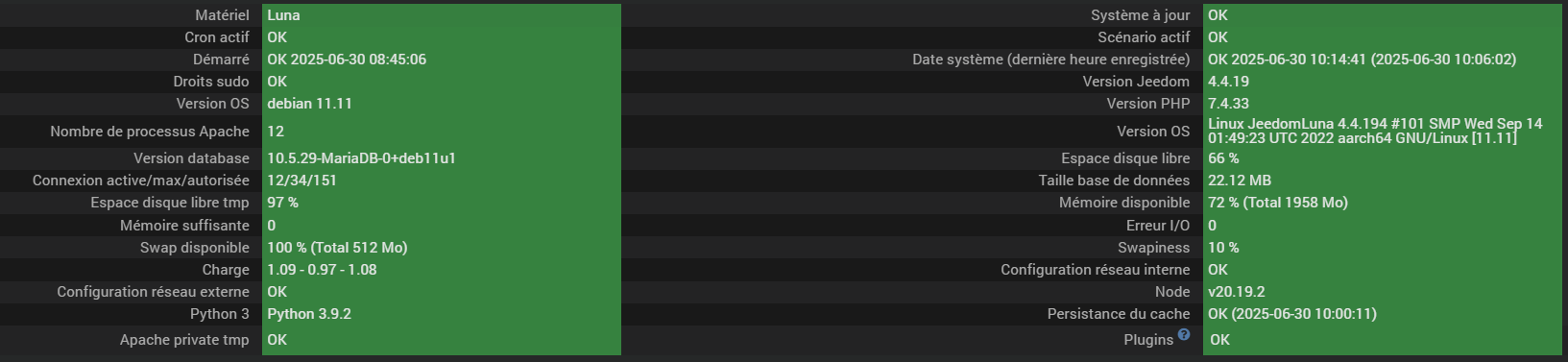

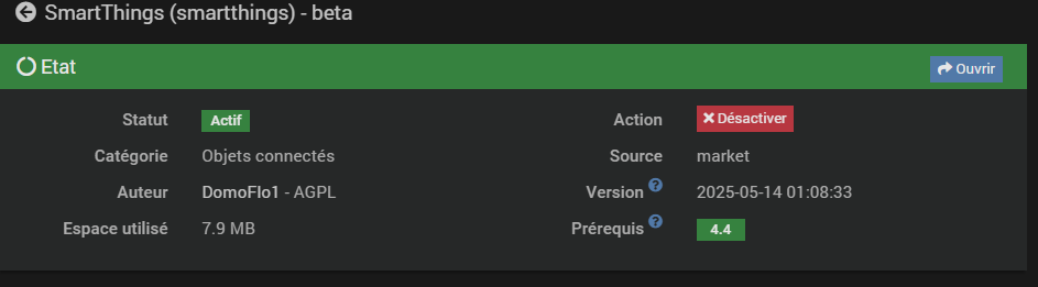

Bonjour a tous,
Je constate une charge importante de mon jeedom lors du cron d’update du plugin-smartthings, avez vous le même phénomène ou une solution svp ?

  • donner capture écran: page santé, le « htop »

  • page config du plugin (pour avoir la version)

j’ai revu beaucoup de paramètres de la Luna etc … ma charge CPU tombe a 0.8 en moyenne sans le plugin
En activant le plugin ca remonte a 1,4 en moyenne.
Les données mettent environ 40 sec pour rafraichir toutes les données.
