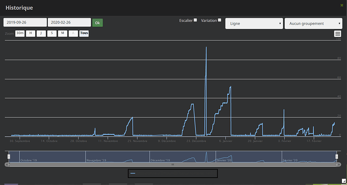

Comme vous pouvez le voir sur la photo suivante, je me retrouve ce jour avec 12 « taches » BLEA
et comme le montre cette photo je me suis retrouvé à 93 de charge en fin d’année
Ne sachant régler ce souci je fait appel à vos lumiéres avant de devoir ouvrir un ticket.
